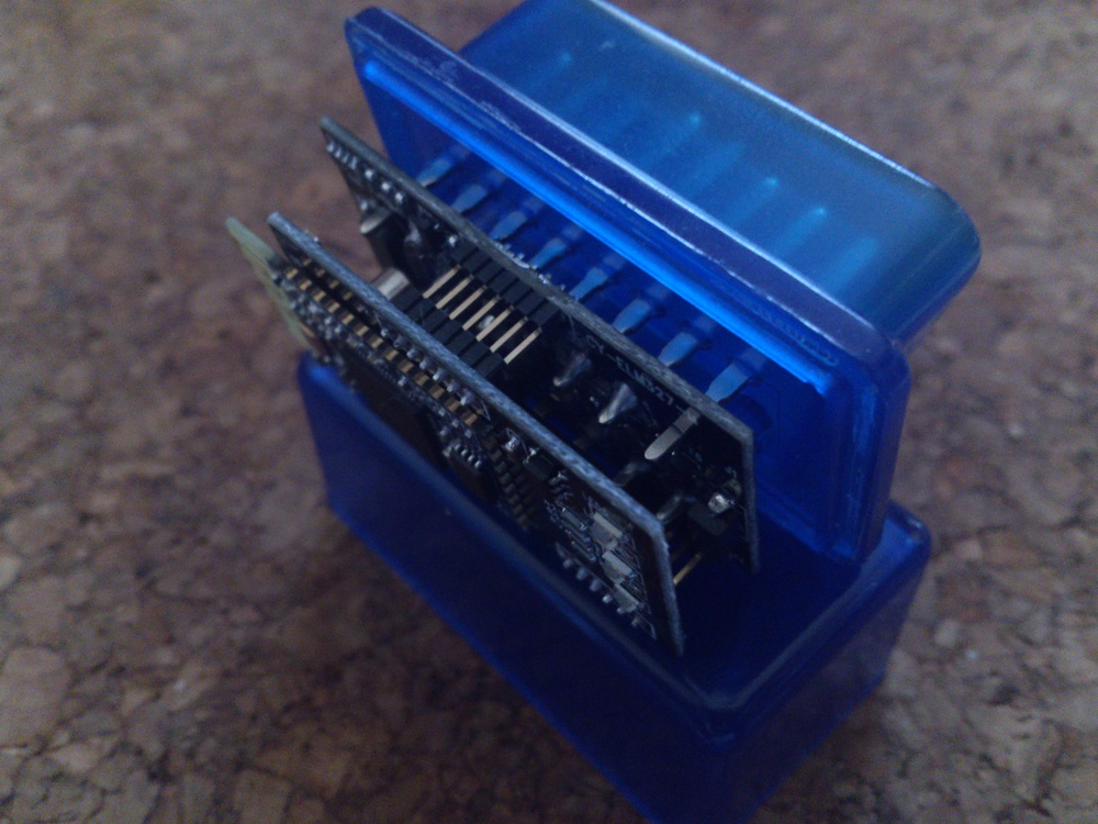

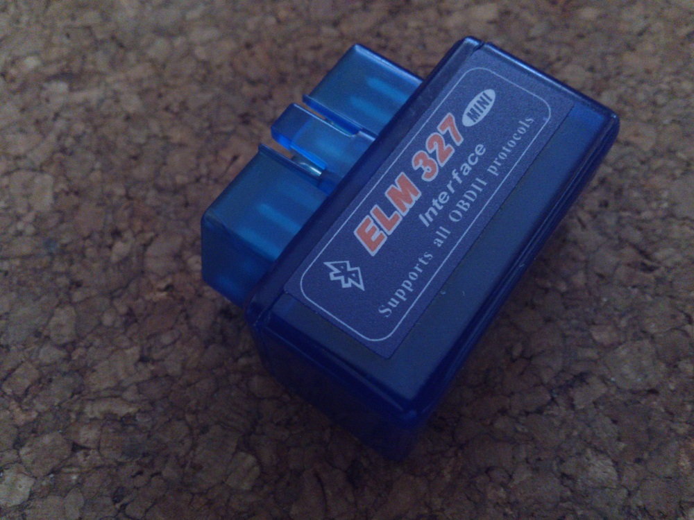

Имеем ELM327 OBD2 Bluetooth mini:
Прибор в сборе
В разборе
Сторона светодиодов и синезубого модуля

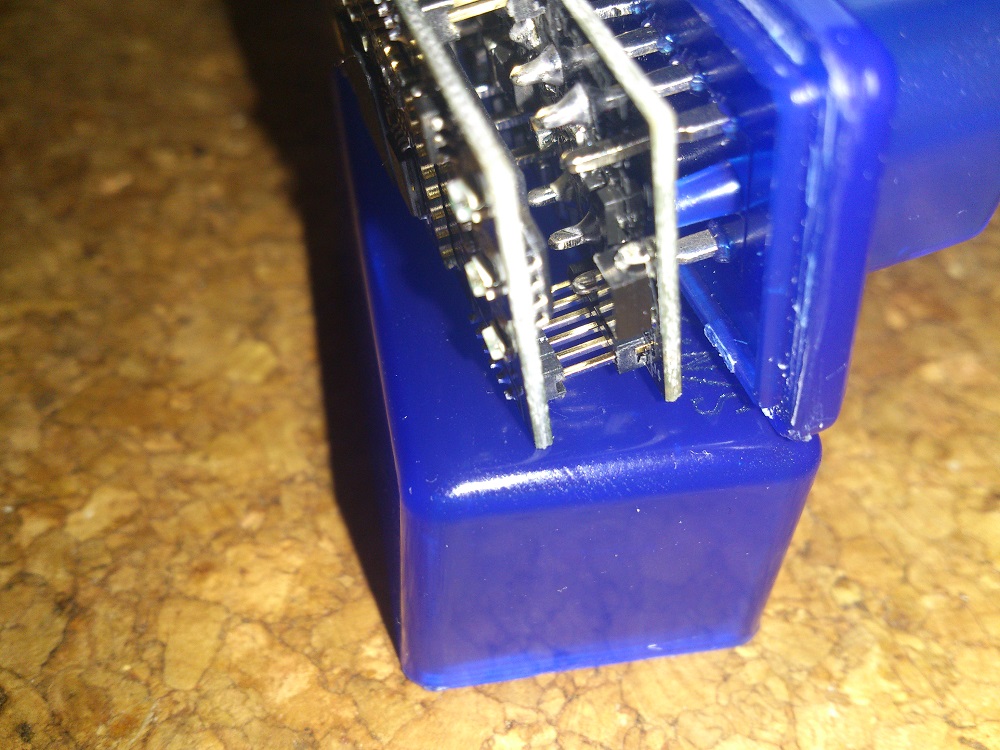

Торец для наглядности

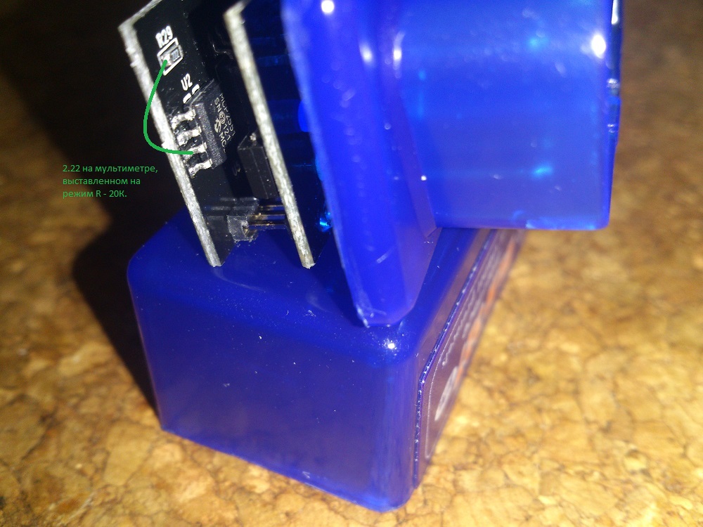

При прозванивании доступных ног видна очевидная связь с данной стороны (с другой сложно подлезть пока), показанная на фотке:
Тот самый mcp2551
Но, неясно тот ли это резюк (единственный рядом вокруг mcp2551) "на удаление" между 6-7 ногами? Может кто сталкивался именно с этим адаптером? Какие мысли?
В дополнение к комментарию на фотке: цифровой мультиметр DT830B сопротивление показывает только в режиме на 20К, а в режимах на 200, 2000 и 200К, 2000К (оно и понятно, но всё-таки) ничего не показывает.

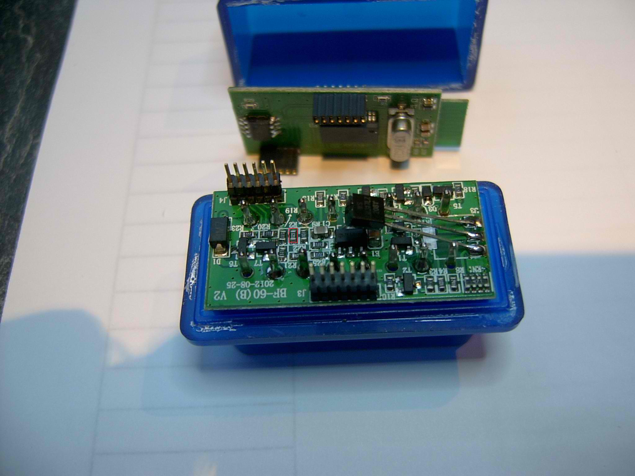

Отвечу сам себе, т.к. инфа будет не лишней (нашёл её здесь, где ж ещё).
Фотка с ненужным резюком в адаптере моего типа отрыл на 109 стр., где челу прямо говорят: реж R2. Подлез щупами в своём, прозвонил - да, он. :yahoo: Интерсно, получится его выдернуть без отпаивания верхней платы со светодиодами? :? Попробуем.
Адаптер OBD2 ELM327 Bluetooth mini в разборе с отпаеной "верхней" платой
Кстати, также в указанной темы озвучен ещё более простой способ определения необходимости удаления резюка: прозвонить 6 и 14 пины обдешного адаптера без разбора корпуса в поисках 6 и 7 ног mcp2551. 8-)

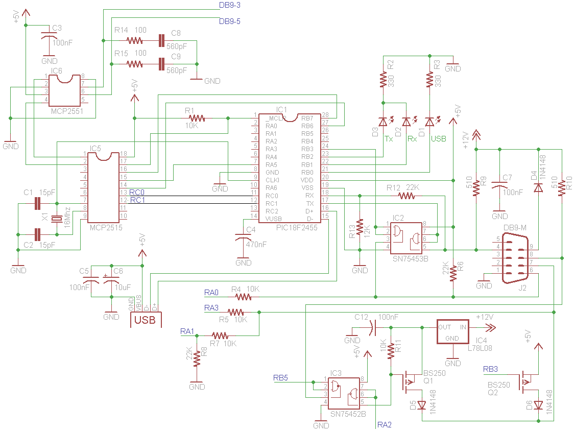

Сделал самодельный елм 327 по схеме (прикреплена)
Пробовал соединится с авто через ScanMasterELM_2.1.104.771 не получилось, хотя с другими авто все окей и с Fiat ECUScan 3.5.0 тоже соединения нет.
Побывал перебрасывать контакты с 6 на 1 и с 14 на 9 при на нажатии на scan на панельной приборке происходила иллюминация (загорались и тухли различные лампочки, дергались стрелки) и больше не чего. В итоге этих экспериментов загорелись лампочки подушки. ВОПРОС что теперь делать.
Ездил на диагностику там тоже шнурок елм327 (оригинал) и тоже не получилось соединится.
Может быть что то с машиной?

Тогда нужен осциллограф чтобы смотреть уровень передоваемого , получаемого сигнала возможно он не соответствует

Ребята огромное спасибо . за помощь. Все разрешилось, Нашел ЕЛМ 327 версии 1.4 в магазе БИ-БИ и все. С шины на шину переключался - спаял проводочки.
Самодельный елм (мой) версии 1.1 с пунтом не хочет почему то работать..
