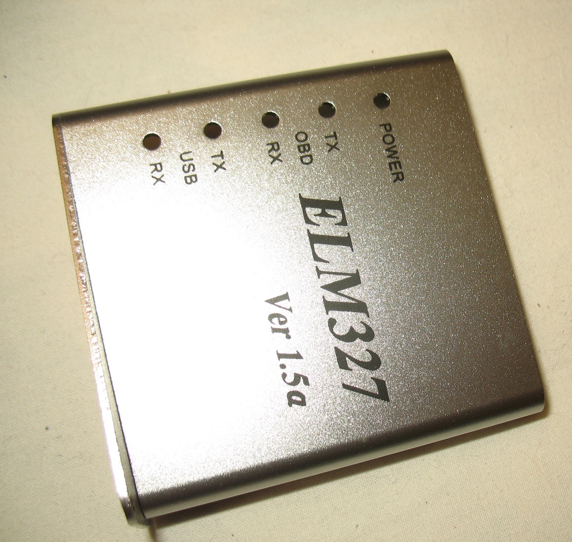

ребята подскажите пожалуйста, какой все таки нужен кабель для fiatecuscan ? для гранеде пунто elm327 или Универсальный K-Line адаптер USB с переключением по линиям, подскажите а то прочитал очень много но так ничего не понял
elm327

Сообщение cniaz 04 июн 2013, 15:34
спасибо, взял ELM обычный не блютуз, все что смог продиагностировать ето, двигатель, абс, електоуселитель, и наш любимый селеспид,

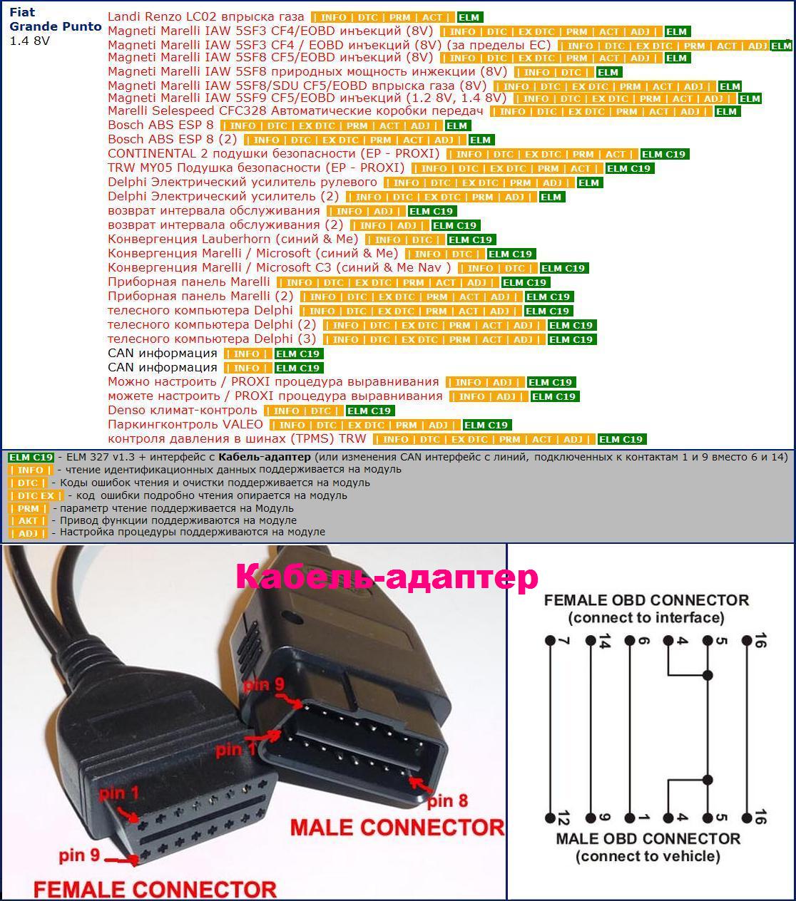

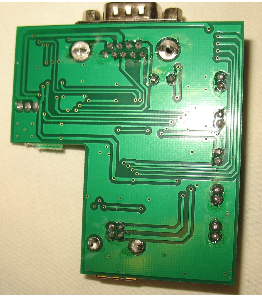

Всем, кто пытался подключиться к шине низкого уровня (подушки, климат и т.д.) посвящается.
1. Имеем elm327
2. Имеем опыт в перебрасывании контактов с 6 на 1, с 14 на 9.
3. Те кто подключился, радуемся вам достался оригинал elm327, кто не радуется нам достался Chine shit.
4. Не имеем подключения, но имеем желание подключиться.
5. Разбираем свой адаптер и находим микросхему с 8 ногами mcp2551, убеждаемся в наличии резистора (120 Ом) между 6 и 7 контактами микросхемы.
6. Удаляем резистор и можем пользоваться.

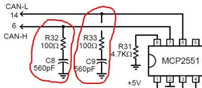

7. Для очень правильного адаптора: пункт 6 + схема ниже.
8. И так и так работает проверял на 6 адапторах.

И схемка ......что, чем,как.....

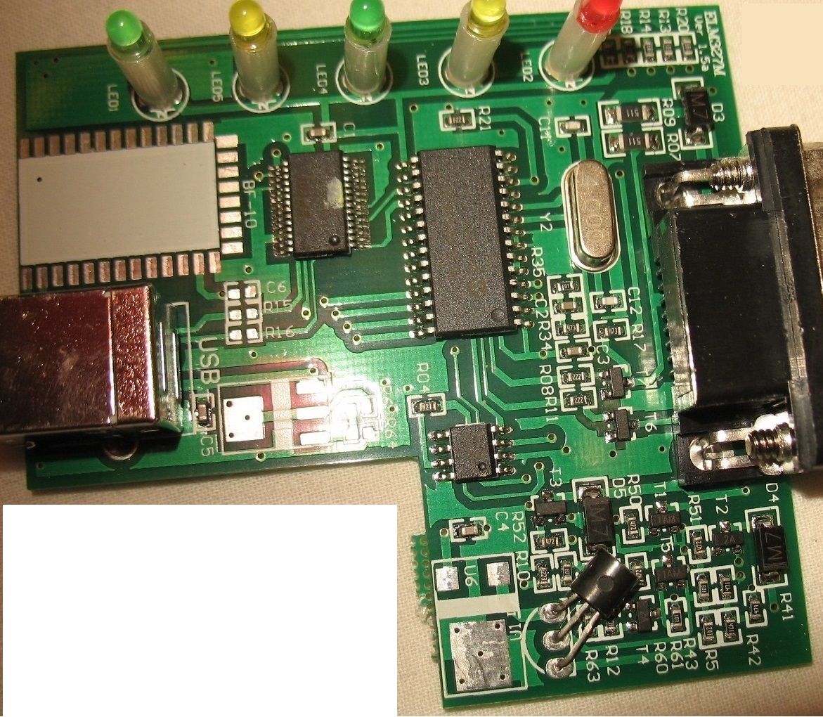

[quote="evgen58rus"]Всем, кто пытался подключиться к шине низкого уровня (подушки, климат и т.д.) посвящается.
8. И так и так работает проверял на 6 адапторах.[/quote]
а на моем адаптере подскажите как доработать а то больше половины блоков не читает ... а я вам за это вкусняшку подкину

Так переходник нужен...см.выше

wind писал(а):
evgen58rus писал(а):Всем, кто пытался подключиться к шине низкого уровня (подушки, климат и т.д.) посвящается.

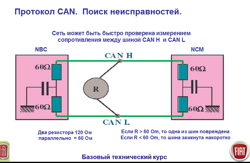

1. Надеюсь вкурсе,что для подключения к шине низкого уровня (подушки, климат, панель приборов) нужен переходник или перемычки от разьема к адаптору.
2. Если в красном кружке микросхема mcp2551, а R04 с надписью 121, то 80% R04 там лишний.
3. Если мультиметром замерить синии линии и получится 120 ом +- 20 ом, то 95% это он пункт 2.
4. 100 % уверенности нет, так как адаптор мне не знакомый.
5. Делал 2 блютузных одаптора знакомым, просто удалял резистор, так что липить бороду из той схемы, что я выкладывал выше нет смысла (там конденсаторы и резисторы для помехоустойчивости)

КОМПЬЮТЕРНАЯ ДИАГНОСТИКА FIATECUSCAN
Сообщение wind 14 дек 2013, 08:42
Ну
R04 121 это видно даже по картинке если открыть в новом окне ..... а какое значение должно получиться между синими линиями .... просто кан сеть то должно тоже иметь опреденное сопротивление вроде 60 ом соответственно блоки на концах по 120 ом
И теперь вопрос а нужно ль там сопротивление?
Сообщение evgen58rus 15 дек 2013, 07:19
Микросхема mcp2551??? Дорожка от R04 уходит под микросхему к 6 ноге??? Если да, то выброси его с платы. Если неуверенность в таком варианте отпоял и готово,то вот схема. Синий кружок удали и (если есть желание) красные кружки напояй.

Сообщение wind 15 дек 2013, 09:05
evgen58rus писал(а):Микросхема mcp2551??? Дорожка от R04 уходит под микросхему к 6 ноге??? Если да, то выброси его с платы. Если неуверенность в таком варианте отпоял и готово,то вот схема. Синий кружок удали и (если есть желание) красные кружки напояй.
да микросхема эта mpc2551i sn... сопротивление между ногами тоже 120ом .... понятно для чего посавили R4 чтобы соответствовало спецификации кан ... не понятно как он может мешать работе ??? там разница потенциалов 5 вольта , тоесть рассеивамая мощьность этом резисторе (5х5)/120=0.2ват
и что дают развязки в красных кружочках ... гасят какието помехи или это нарисованно в даташите к микросхеме??? (извините в радиотехнике не сильно силен поэтому просто интересно)
кстати нашел даташит но ничего подобного не увидил в нем http://www.terraelectronica.ru/pdf/MCRCH/MCP2551.pdf
