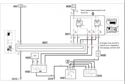

evgen58rus писал(а):А у меня сам выключается (снежинка и рециркуляция тухнут), может два часа работать,а может и двух минут не проработать. Кондиционерные аракулы выручайте)))
Вообщем предохранитель тоже как вариант, но проблема у меня была не в нем (я даже блок предохранителей перебрал). Короче дублируем или меняем провод от предохранителя №38 (7,5 А) он красно-зеленый(тонкий). Провод идет от блока предохранителей в салон через толстый жгут. В салоне он появляется в колодке под печкой возле левой ноги переднего пассажира(контакт №5((провод тот же)). Обрыв этого провода где-то в области там где из под капота он переходит в салон, короче на улице. Я не стал там шебуршить и заменил его от разъема до разъема. Как сделаете вы думайте сами, но он должен питаться от АКБ через предохранитель......

evgen58ru, спасибо, Вы сделали лето ещё более классным! Моя проблема была именно в этом проводке, заменил его - и кондиционер с рециркуляцией ожили! Спасибо!!! Процесс несложный, если кому-то нужны фотки - могу скинуть.

Меняем провод (он красно-зеленый, тонкий) от предохранителя №38 (7,5 А) до колодки под печкой возле левой ноги переднего пассажира (контакт №5 ((провод тот же)).

Так для общего развития, а этот провод входит в салон слева где дворники?

Ivan-T писал(а):Так для общего развития, а этот провод входит в салон слева где дворники?
Да
