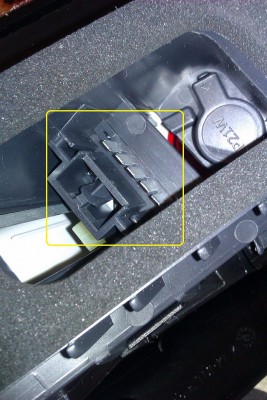

SergZX, сфоткай розетку фонаря, посмотреть хоть что там за разъем нужен.

Сообщение SergZX 17 мар 2012, 22:58
по сути-то он такой же, вроде как.. только контакт ещё один добавлен, не знаю зачем... используются всё равно только 4, хотя, через 5-й можно использовать диоды габаритов в пол накала, но остальные лампы при этом работать уже не будут.. как-то хитро всё завязано.. уж не знаю, какая там у эво схема цепи питания этих габариток...
ну и вот, у левого и правого расположение контактов разное, как выяснилось при проверке
может быть и у ГП тоже - не проверял..

Сообщение KirAMRock 18 мар 2012, 07:49
SergZX писал(а):а кода коннектора на пунто эво нету? а то пришли фонари, там 5-контактный разъём.. так-то вроде всё прозвонил, проверил - работает
надо вот как-то подключить теперь :-\
12496280 - 6-контактный разъём, 12495154 - сам контакт на сечение 1 или 12495054 - контакт на сечение 0.5 (от exista его фиг дождёся, на сечение 1 с 3-го раза получил, правда тфу-тфу-тфу не потребовались).

Сообщение KirAMRock 18 мар 2012, 11:14
SergZX писал(а):по сути-то он такой же, вроде как.. только контакт ещё один добавлен, не знаю зачем... используются всё равно только 4, хотя, через 5-й можно использовать диоды габаритов в пол накала, но остальные лампы при этом работать уже не будут.. как-то хитро всё завязано.. уж не знаю, какая там у эво схема цепи питания этих габариток...
5-й контакт - 2-я масса на БК со светодиодного габарита (внутри якобы резистор есть), да хитро' всё завязано: перенаправление 2-й массы на общую массу фары в разъеме у меня ничего не дало - всё равно показывал ошибку. Да, расположение разное и в ГП, eLearn в помощь: на левой - 1-й контакт - стоп, 2-й - поворотник, 3-й - масса, 4-й - габарит; на правой наоборот - 1-й контакт - габарит, 2-й - масса, 3-й - поворотник, 4-й - стоп. В Эво по схеме (в нете нашёл в декабре 2010, к сожалению там уже нет её): на левой - 1-й контакт - пусто, 2-й - стоп, 3-й - поворотник, 4-й - масса, 5-й - светодиодный габарит, 6-й - та самая 2-я масса; на правой наоборот - 1-й контакт - масса, 2-й - светодиодный габарит, 3-й - 2-я масса, 4-й - поворотник, 5-й - стоп, 6-й - пусто. Как-то так :?
Важно: имей в виду, что номерация контактов идёт относительно разъёма проводки, а не контактов в фаре, и ещё, что разъём в ГП подключается крабиком вниз, а в эвовских - крабиком вверх :!: Хорошо вовремя сообразил, а то бы я попал на перегоревший светодиод (а просто так он не меняется плюс итальянцы предусмотрели в схеме фары обрыв).

Сообщение SergZX 18 мар 2012, 11:27
да это-то всё я уже проверил... там через эту 2-ю массу они в половину тусклее светят.. я думал, что когда стоп загорается они будут ярче светить, но цепь там настолько хитропопа, что при подаче массы на этот дополнительный контакт ни одна лампа не горит, кроме габарита..
а ты себе тоже такие поставил? как с ошибкой боролся? я думаю параллельно резистор кину ом на 40, на пару ватт...

Сообщение KirAMRock 18 мар 2012, 14:27
SergZX писал(а):...но цепь там настолько хитропопа...
да уж, хитропопа, но на каждую хитро'_опу есть такая же или хитрее :D
SergZX писал(а):я думаю параллельно резистор кину ом на 40, на пару ватт...
сопротивление я рассматривал, но для меня это оказалось не нервопригодно :shock:
SergZX писал(а):кстати, контакты из гпшного разъёма поставил?
если ты про крокодильчики, то я их по схеме тупо переткнул из гпшного разъема в 6-ти контактный (как оказалось, они на проводке одинаковые).
