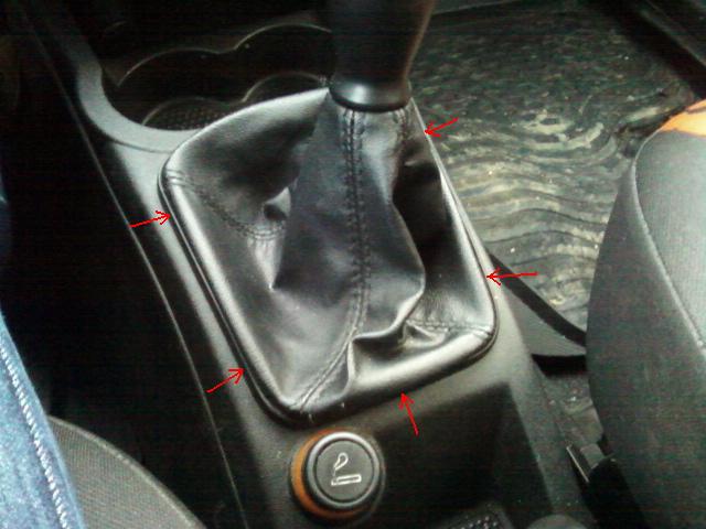

Значит глядите.
Снимаем кожух мешалки, путем сжимания перстами рамки в местах, указанных стрелками.

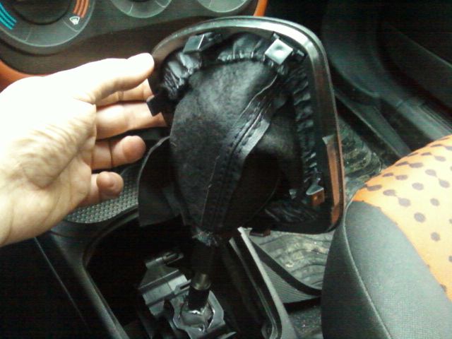

Снизу рамка вот такая:
Имеем:

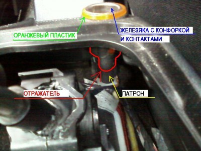

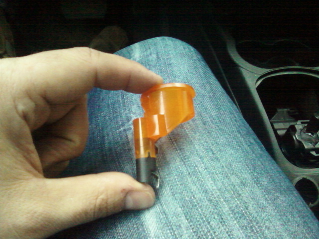

Прикуриватель состоит из наружного пластикового цилиндра конопатого цвета; внутреннего металлического; отражателя и патрона с лампой:

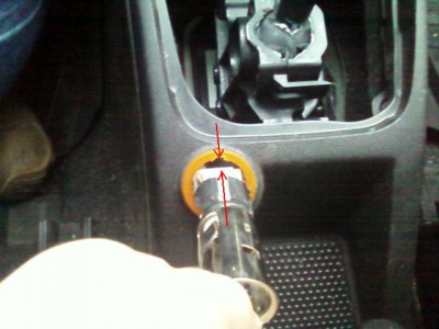

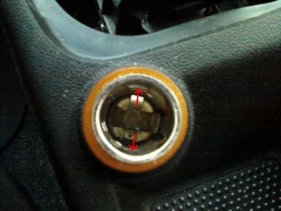

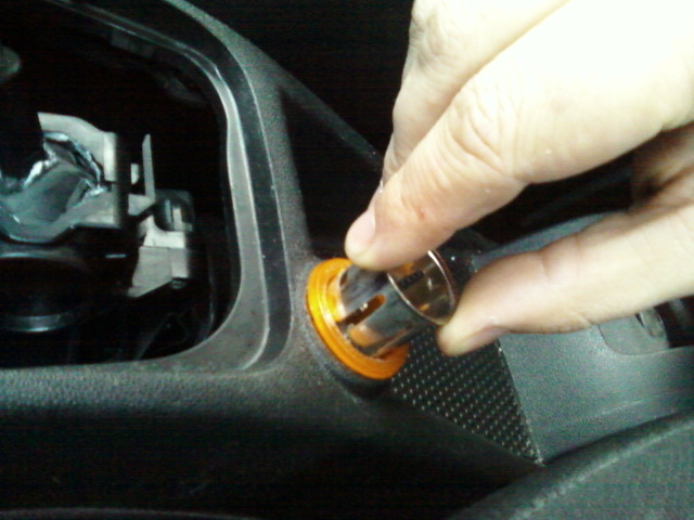

Далее процесс имеет варианты. eLearn утверждает, что можно сразу вытаскивать железяку. Ее держат защелки конопатого пластика, которые нужно отжать по направлению стрелок.
.JPG

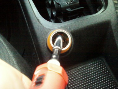

Давим плоской отверткой по направлению стрелок и одновременно вверх.

Вытягиваем железяку:
ФигВам! До конца не вытягивается! По крайней мере у меня с первого раза не получилось.

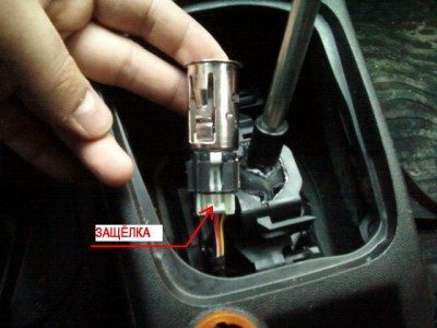

Поэтому имеем следующий этап. Отсоединяем контактную группу. Делать это жутко не удобно, тем более не зная, что колодка на защелке :evil: Вспоминаем всех римских богов и склоняем их по очереди в пятом латинском падеже, именуемом "Ablativus" (аблятив). Сразу показываю как это выглядит:
.JPG
По идее можно и без этого, но тут уж у кого руки кудрявее, тот и молодец. Освободившись от проводов железяку легче крутить и сообразить как вытаскивать.
Затем отсоединяем отражатель. Легче пойдет если конопатый пластик чуть повернуть в вертикальной плоскости в сторону капота.
Ну вот теперь можно вытаскивать конопатого с патроном. Вверх, покачивая с небольшим усилием.

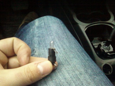

Дальше понятно, патрон с лампой:
Собирается все в обратном порядке, правильно вставлять железяку, как на фото контактом в паз:
.JPG
Лампа как в подсветке бороды, 12v 1,2w. Все. За качество фото уж извините.

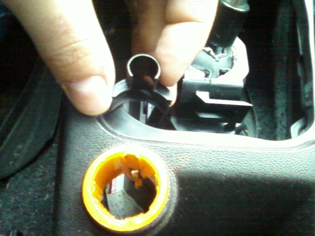

Хочу добавить другой способ замены лампочки прикуривателя , как мне кажется более простой согласно Elearn:
1. Чехол с ручки КПП можно не снимать.
2. Конструкция прикуривателя предусматривает на начальном этапе его выкручивание из оранжевого светорассеивателя. Elearn советует воспользоваться специальными клещами, я их заменил плоскогубцами, в оконцовке выяснилось что можно и большим пальцем :) .
Необходимо провернуть "стакан" против часовой стрелки до упора расперев в нем плоскогубцы или палец :) .
Сразу можно увидеть что защелка рыжего кольца пропала.
Далее необходимо слегка до упора вытащить "стакан" вверх, затем повернуть его обратно по часовой стрелке до упора.
Теперь можно вытащить стакан полностью и отсоединить разъем.
Следом без проблем вытаскивается кольцо с патроном с лампочкой.
Вообщем потренировавшись, у меня на замену лампочки уходит меньше 30 сек.

Мне помнится я вообще не смог отсоединить провод от прикуривателя и вытащить его.
Замена лампочек подсветки прикуривателя + кондиционера
Сообщение nio 28 мар 2012, 19:40
Инструкция - страшная сила! У меня тоже не получилось, хотя eLearn я читал. Про повороты влево-вправо я не видел :(
