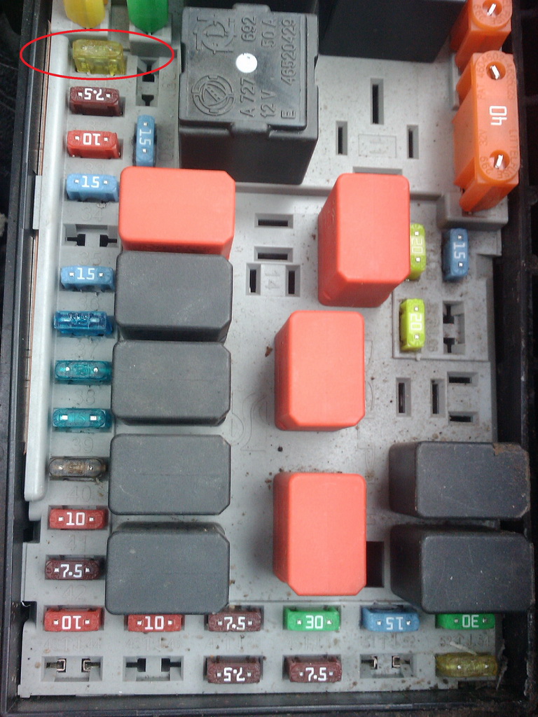

под капотом он, зафоткаю щас да выложу
предохранитель F31. Расположен как на фотке. У меня он, правда, 20А... и теперь я уже сам не помню, был ли он изначально двадцаткой или у меня просто 15А не было под рукой....

Сообщение oldpike 05 апр 2012, 19:07
вот мой блок. непонятно вообще по какому принципу расположение вообще. у меня стоят в тех местах, где у JetStaR пусто. и наоборот ))

Сообщение JetStaR 05 апр 2012, 19:14
oldpike, если внимательно присмотришься - у меня по нижнему ряду не хватает двух, но под них есть контакты. Работает у меня абсолютно вся электроника, предусмотренная комплектацией Dynamic 2007 года + задние электростеклоподъемники. За что могут отвечать отсутствующие два предохранителя - я даже не догадываюсь) но в том месте, где у меня "двадцатка" на салонную розетку, у тебя тоже "20"

Сообщение oldpike 05 апр 2012, 19:42
JetStaR писал(а):oldpike, если внимательно присмотришься - у меня по нижнему ряду не хватает двух, но под них есть контакты. Работает у меня абсолютно вся электроника, предусмотренная комплектацией Dynamic 2007 года + задние электростеклоподъемники. За что могут отвечать отсутствующие два предохранителя - я даже не догадываюсь) но в том месте, где у меня "двадцатка" на салонную розетку, у тебя тоже "20"
да. это я тоже заметил. желтенькая. не помню, вынимал ли я ее. завтра еще раз перепроверю на всякий случай. спасибо за советы всем.

Не работает розетка в салоне.
Сообщение DimonT34 06 апр 2012, 09:42
Предохранитель прикуривателя № 31, синий 15А, верхний в крайнем левом ряду в подкапотном блоке.

Сообщение oldpike 06 апр 2012, 16:04
DimonT34 писал(а):Предохранитель прикуривателя № 31, синий 15А, верхний в крайнем левом ряду в подкапотном блоке.
у нас он желтый и на 20А )) но стоит на том же месте. еле достал его, не подкопаться. еще раз спасибо за помощь.

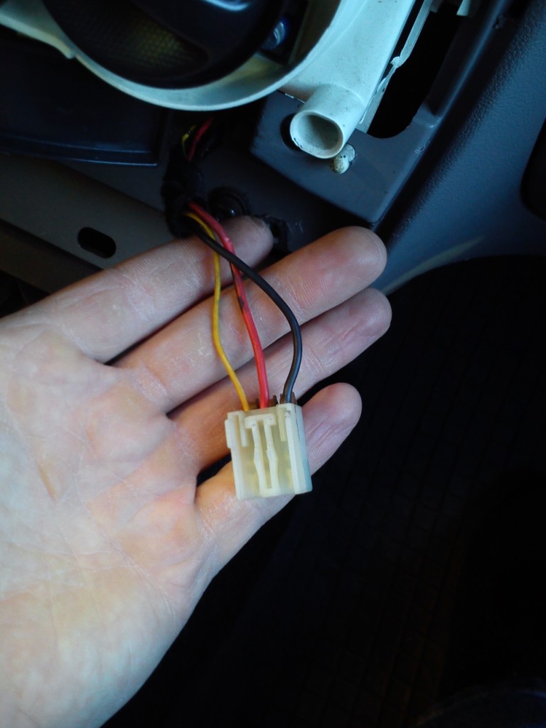

Сообщение DmitriyG 02 дек 2013, 13:48
Здрасьте)
Тоже проблема с прикуривателем..Только вот предохранитель целый, а телефон не заряжает, и даже наоборот. Если раньше мог часа 3-4 с навигатором кататься, то сейчас телефон, при включении в прикуриватель, разряжается буквально за час! Мож я после того, как там покопался, неправильно провода подсоединил и теперь моя машина пожирает энергию всех приборов, что вставляю в прикуриватель?))
Знает кто, какое там должно быть расположение? у меня сейчас как на фото ниже.
Сообщение Бизоненок 02 дек 2013, 17:35
Если подсветка горит при включенных габаритах, то правильно, а если зажигается при включении зажигания (т.к. прикуриватель работает только при включенном зажигании) то неправильно. Ну а если перепутал + и - то предохранитель сгорит.
