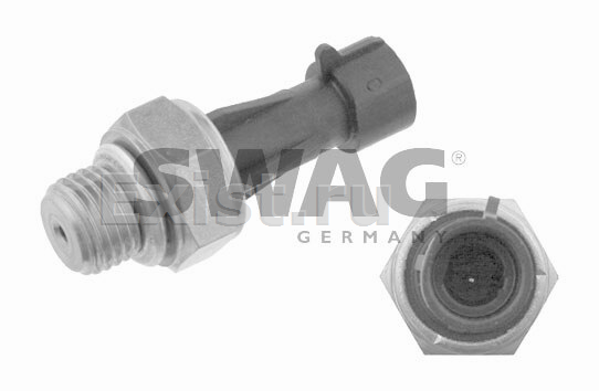

Сообщение 44. 19 июн 2013, 17:51
Вот он заветный: 5 520 2374 Купил SWAG 70 23 0001 173 руб. Ну освещать или нет...думаю лишним не будет,все равно потом тема откроется и не одна.Самое интересное то,что как только сделал заказ в екзисте,сразу треугольник погас и больше не горит :D Хотя закономерность была на лицо,включаю зажигание,если масленка быстро погасла жди треугольник,если нет,то нет

Сообщение 44. 12 июл 2013, 18:48
SPYDER
Место закручивания маслянного фильтра представляешь? С другой стороны вкручивается датчик,аккурат возле датчика положения коленвала, вот такой вот:
Будешь менять постели чтонить на защиту,масла вытечет со столовую ложку
