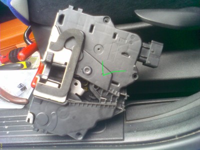

Вести с полей....Неутешительные. Разобрать замок не причинив ему ущерба со слов мастера невозможно.Да и сам ковырял его....ничего не получилось :(

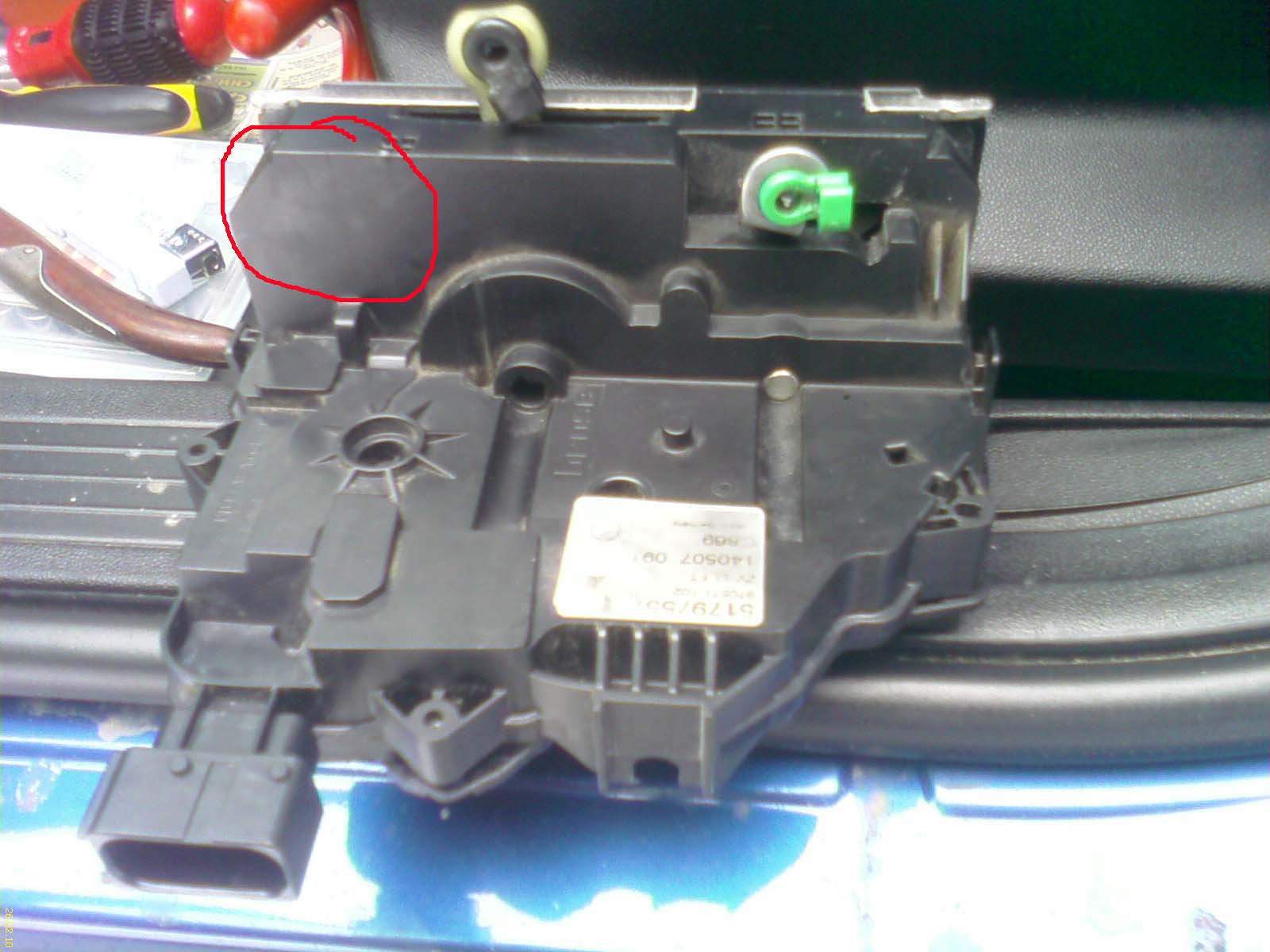

Верхняя крышка крепится на двух защелках по бокам и 3-х саморезах.В ней самой есть осевые пластиковые направляющие для таких же пластиковых шестиренок.Кароче если крышка лопается,то могут быть большие траблы с дальнейшим функционированием замка.
Концевик стоит глубоко внутри под моторчиком ц.з. (Красный круг)
Расположен вапще как-то по диагонали...и даже не кнопочный как все,а рычажковый,т.е. рычажок двигается и вкл/выкл микрик.Итальянский автопром впереди планеты всей.
Внурти замка обнаружил масло-мазутную жижжу,бравые сервис-мены не пожалели смазки,которая по мнению мастера и могла "накрыть" микрик. Цена замка 2400.Интересно будет тогда,когда я куплю замок,поставлю его и трабла вдруг останется.Тогда Эльва берегись.

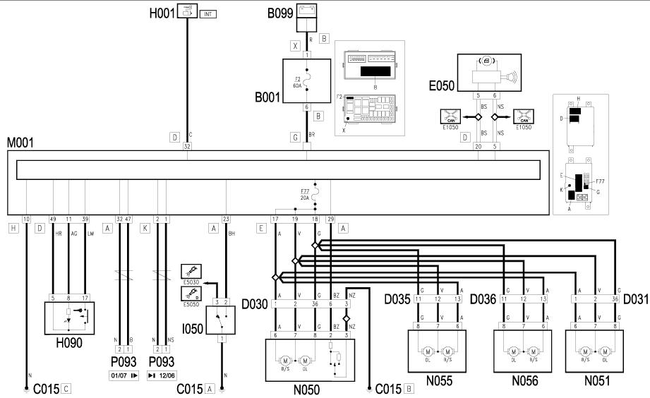

вот схемка и описание для 3х дверки ГП из e-lern
zamki 3d.rar

44. писал(а):[Такое щущение,что сигналка просто не видит водительскую дверь.Концевик? Искал не нашел.Вопрос..што делать? :cry:
То место,где мне вынесли приговор на замену замка...мне не внушает особого доверия.
ну судя по схеме концевики находятся только в замке водительской двери .... в остальных дверях их просто нету ... так что с большой долей вероятности проблема в нем .... просто проверить допустим замыканием проводов не получится т.к если заметите то они замыкаются на массу через сопротивление в N50
п.с. нашел в англиском варианте схему на 5дверку
