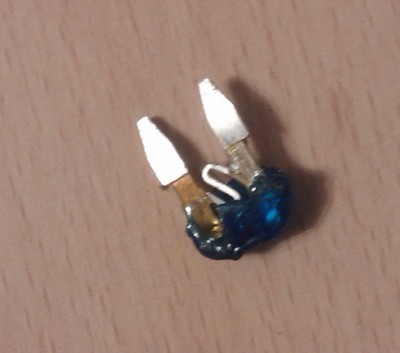

Сообщение JetStaR 23 окт 2012, 19:42
Неожиданно отдали концы противотуманки. Сначала не работала левая, потом заработала, потом погасли обе. На левую грешил, что нет нормального патрона, провода прям на цоколь лампы цепляются без всякой там пластмассовой штучки. Но на всякий случай залез в блок предохранителей. По инструкции, ясное дело, предохранитель не нашелся. Но долго его искать не пришлось. Зацените на фото.
Собственно вопрос: по виду предохранитель живой, хотя и изрядно поплавившийся. Поставил на его место 10А (15-ки не нашлось под рукой), пустил зажигание, включил ближний, ткнул в кнопку противотуманок - ноль реакции. Сами лампочки пока не проверял, но скорее всего обеим кирдык. И собственно вопрос: почему не сгорел предохранитель?)

Сообщение JetStaR 05 янв 2013, 22:59
в итоге поменял фару в сборе, стала новенькая-красивенькая) патрона отдельно нет. разве что "колхозить"

Сообщение KirAMRock 13 фев 2013, 11:13
JetStaR писал(а):в итоге поменял фару в сборе, стала новенькая-красивенькая) патрона отдельно нет. разве что "колхозить"
Патроны, кстати, стандартные "немецкие", можно найти по хелловскому каталогу на off-road-lights.ru. Извини, только сейчас обратил внимание на твой пост. :pardon:
