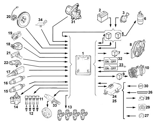

Позвонили с автосервиса, сказали датчик массового расхода воздуха показывает +90 градусов, когда в боксе у них +20. цена вопроса bosch 5000р, аналог 2500р

slick1983 писал(а):Позвонили с автосервиса, сказали датчик массового расхода воздуха показывает +90 градусов, когда в боксе у них +20. цена вопроса bosch 5000р, аналог 2500р
На ГП нету ДМРВ...
Во всяком случае на 8 кл.

оп действительно я не прав вот этот датчик http://euroauto.ru/firms/era/550098/ 550098 Датчик абсолютного давления

Вот только на ГП в ДАДе нет датчика температуры, датчик температуры всасываемого воздуха стоит отдельно в ресивере. Стоит этот момент уточнить в сервисе.

Сейчас Elearn пересмотрел, вроде совмещен №22
1. Блок управления ГРМ
2. АКБ
3. Замок зажигания
4. Реле блока управления двигателем
5. Реле топливного электронасоса
6. Топливный электронасос
7. Реле вентилятора радиатора
8. Вентилятор радиатора
9. Реле включения компрессора климатической установки
10. Компрессор климатической установки
11. Катушки зажигания
12. Свечи зажигания
13. Электромагнитные форсунки
14. Электромагнитный клапан промывки резервуара с активированным углем
15. Лямбда-зонд (передний катализатор)
16. Лямбда-зонд (задний катализатор)
17. Датчик температуры ОЖ
18. Датчик детонации
19. Регулятор дроссельной заслонки с датчиком положения дроссельной заслонки
20. Датчик ВМТ и частоты вращения
21. Датчик положения распредвала для системы впрыска
22. Датчик абсолютного давления и температуры воздуха
23. Датчик порогового давления масла
24. Центральный компьютер
25. Блок управления кодировкой (через шину CAN)
26. Соединение с диагностическим прибором (через шину CAN)
27. Датчик частоты вращения (через шину CAN)
28. Контрольная лампа неисправности системы (через шину CAN)
29. Спидометр (через шину CAN) и блок управления системой ABS
30. Клавиша CITY усилителя руля (через шину CAN)
31. Регулятор заслонки On-Off
32. Датчик положения заслонки On-Off
33. Исполнительный механизм непрерывной регулировки фаз газораспределения
34. Датчик атмосферного давления
slick1983
Сообщения: 45
Зарегистрирован: 31 янв 2013, 13:04
Авто: fiat grande punto 2007г
Не заводиться при минусовой p0710 p1819
Сообщение Ivan-T 12 янв 2016, 22:56
Во впуске стоит два датчика, в Elearn его обозвали "34. Датчик атмосферного давления". Но он тоже вставлен в ресивер.
А второй вроде как ДАД с датчиком температуры.
От сюда у меня вопрос, зачем их там два и что они мерят?
Ivan-T
Сообщения: 1030
Авто: Grande Punto 3dr
Сообщение slick1983 13 янв 2016, 08:06
из elearn "Датчик атмосферного давления (только на версии 1.4 8v)", значит есть.

Понятно что датчик атмосферного давления, дело то в том что он так же вставляется в ресивер как и ДАД, то есть какое атмосферное давление он мерит в ресивере?
про 8v, зачем он там стоит не знаю, из Elearn
