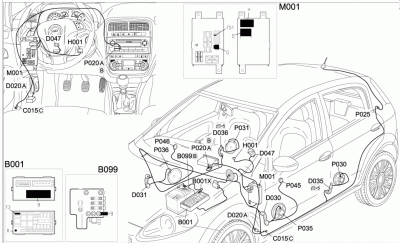

Всем привет! Не нашел похожей темы, поэтому создаю новую..
Купил ГП 08 года в базовой комплектации Фреш(европейское назв.). Вместо магнитолы, естественно, ящик. В дверях обнаружил динамики и пищалки под декоративными сетками, НО сняв ящик, не обнаружил проводов для подключения магнитолы. Есть провод антенны и красный провод питания. Обыскал всю нишу,но заветных проводов с разъемом так и не нашел(
В том месте, где в ящике крепежи для этого разъема, ничего не было..
Вопрос в том, что может куда не туда смотрю, или, если у меня нет аудиоподготовки, где в ближайшем месте искать провода от динамиков? Найти хотя бы их, дальше приколхожу..
По схеме, которая выложена на форуме есть разъем D097, в который приходят динамики - но только где его скать, разъем этот.. в элерне нарисовано как-то многозначительно..

очень вряд ли - покупал в Европе у оф. дилера. Когда снимал ящик-заглушку было впечатление, что никто до того его не трогал. Облазил всю торпедо, снял спидометр, дефлекторы, но искомых разъемов так и не нашел.. Никаких ошметков проводов и в помине нет (хотя я бы был рад хоть и им, ибо тянуть от дверей проводку оочень не охота). У нашего дилера поставить провода стОт около 250 долларов(
wind писал(а):иди по жгуту ...
у меня почему-то елерн дал немного другую схему.. я прошел по жгуту, который идет на щиток приборов, потом далее на блок под кулисой КПП - но и там не оказалось нужного ответвления(
Заметил, что если смотреть на торпедо снизу, то там идет еще один жгут - завтра буду изучать его, если не найду, буду вести провода от дверей.

И, может, кто знает, что в реальности представляет из себя Коннектор D020(A), т.к. разобрал порого, но никакого коннектора там не нашел..

vansun писал(а):у меня почему-то елерн дал немного другую схему.. я прошел по жгуту, который идет на щиток приборов, потом далее на блок под кулисой КПП - но и там не оказалось нужного ответвления(
а вы открывали на мотор 1.2л или другой?

Сегодня обследовал еще кусок проводки - по двери идут провода от динамиков, также провода идет после дверного разъема в салон, но уходят куда-то в глубь торпеды за педали и вверх - а там места совсем нет, чтобы прощупать жгут..
а если снять щиток приборов? по идеи они должны проходить над рулевой колонкой

Снимал - идет жгут точно так, как на схеме, но.. внезапно проходит мимо магнитолы и идет себе дальше в какие-то мозги под кулисой КПП.
Я так понял, что под торпедой идет 2 жгута проводов - один в тряпичной оплетке, второй - в изоленте. Так вот тот, что тряпичный (на приборку и на те самы мозги под кулисой) виден, когда снимаешь приборку, а второй, который в изоленте, идет за передним брусом, поэтому нужно снимать всю торпеду, чтобы его исследовать.
