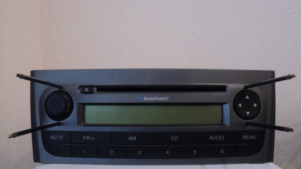

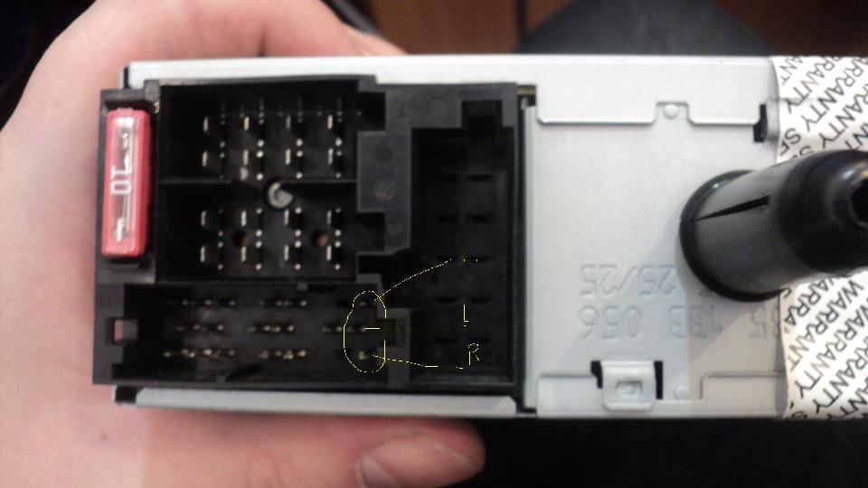

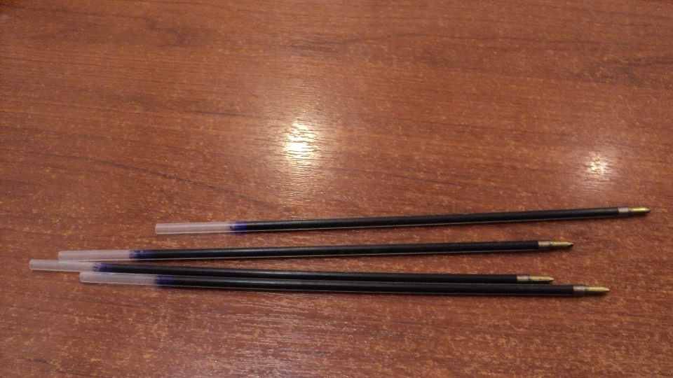

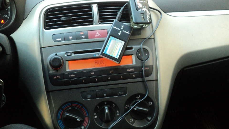

Не секрет, что штатная магнитола не блестает особыми данными, да и оснащённость не фонтан, так мне досталась Blaupunkt CD. И вот я решил подобраться к разёму АUX, чтобы не ограничивать себя в колличестве прослушиваемых компазиций и улучшить качество звучания по сравнению с выдоваемым через FM трансмиссер. Мне понадобилось: 4 стержня от шариковой ручки, провод с разёмом 3,5 и 3 клеммы, старенький MP3 плэер + монтажная мелочь. Результатом доволен... В дальнейшем планирую пристроить эл. книгу.
Вставляем сюда
Создание конекта...
Результат!!!

ДА, плюс фото съёмника....

на радиорынках продаются аукс-коннекторы для наших блаупунктов, стоят не больше 100 руб
я такой вывел в бардачок, правда попользовался им пару раз, потом наигрался.

за идею снять магнитолу стержнями- 5 баллов! Ты мне открыл глаза!
Колхоз штатной магнитолы.
Сообщение RGun 27 янв 2012, 08:53
renov_ins писал(а):за идею снять магнитолу стержнями- 5 баллов! Ты мне открыл глаза!
В какой-то из тем про стержни было написано. я свою спицами для вязания снимал :D

Сообщение renov_ins 27 янв 2012, 09:25
Теперь я смогу поменять лампу кондея:)
