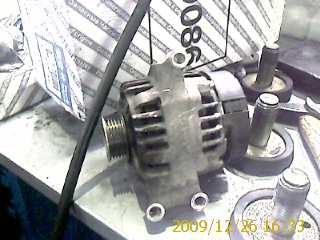

Сообщение 77pegases 27 дек 2009, 09:55
Продолжение
Ждала генератор, звонила в Соллерс. Надоело. Хотя генератор глюкал не более 1-2 раза в неделю. Позвонила, поговорила с милейший мальчиком Романом из отдела закупок, какой мне надо генератор есть на складе, сразу забронировал под меня, записалась в сервис на 26.12. на 9-40.
Мастер-приемщик всё тот же Дмитрий. Очень удивился моему приезду, мол ваш генератор же не пришел. В итоге на встречу в 14-00 мне пришлось ехать своим ходом. Вернулась в сервис в 15-30. Там полным ходом корпоративка. ремонтируют только мою машину. Большое спасибо мальчику Тёме, благодаря которому я смогла забрать машину в тот же день.
Генератор (корпус) цел! В диагнозе пусть итальнцы разбираются.
ИТОГО: я очень надеюсь, что ничто не сподвигнет меня ехать в Соллерс, хотя за ними 706р. должок!

Сообщение 77pegases 27 дек 2009, 13:31
Главная оценка работы Соллерс - замена производилась с 9:40 по 17:30. :twisted:

Сообщение Max Tanic 27 дек 2009, 17:19
77pegases писал(а):Продолжение
Следующий вопрос: А что именно было с Генератором. замена щеток или генератора??? :?:

Сообщение 77pegases 27 дек 2009, 20:59
Как правило, по гарантии неисправную деталь меняют, а не ремонтируют. Так что поменяли старый генератор на новый.
