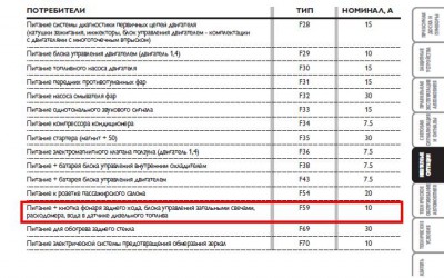

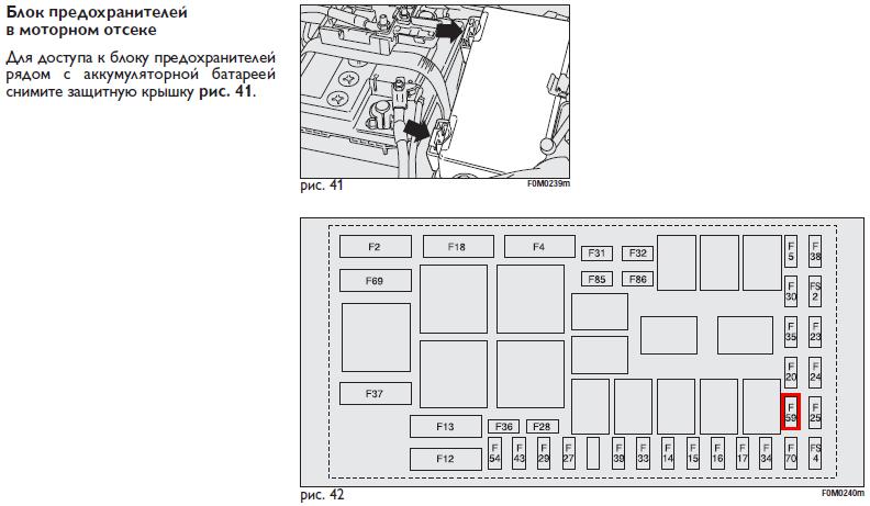

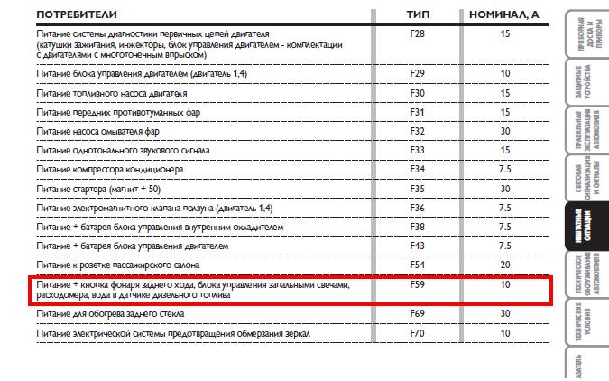

1. Скажите пожалуйста, может быть проблема в предохранители?
2. Если да, тогда где его найти? (В мануале указано моторный отсек F59 его там нет)

44. писал(а):Он говорит что его там нет..
Чорд, надо искать.

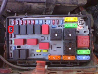

При осмотре коробке предохранителей F59 не встретил, ну не нашел я его там, может я слепой
Завтра посмотрю лучше и прикуплю два предохранителя на эти места может заработает
, либо виноват другой
