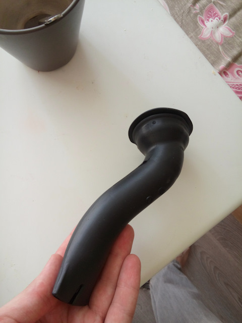

По поводу слива совершенно противоположные мнения на drive, у людей стоят сливы, а проблема с геной все равно есть. Но да ладно,уже случилось,спасибо за совет будем смотреть гену а по поводу слива хотел такое
артикул 51885638

Не удивлюсь,если эти сектанты думают,что поставили кое-как один раз и это навсегда. Надо проверять функциональность хотя бы два раза в год. На фото это что? Болото под накладкой будешь разводить?
Я не думаю что все там так плохо)

О.... Компания денсо начиркала мануал, дабы не попадать на бабки)))) Не хватает пункта, во время ливней направо резко не поворачивать)))
