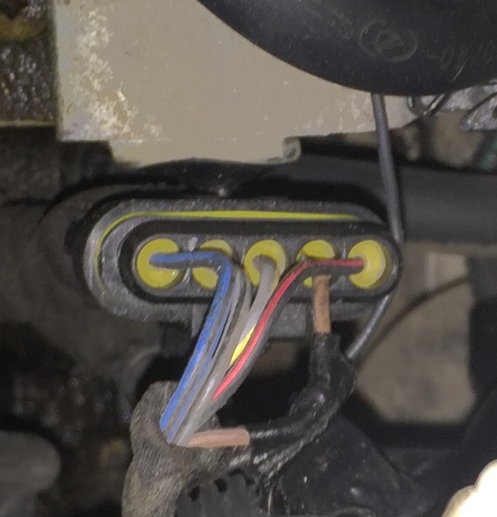

Сообщение vse82 05 дек 2015, 19:26

Сообщение vse82 05 дек 2015, 19:29
Ivan-T, сам разъём закреплён на дроссельной заслонке.
