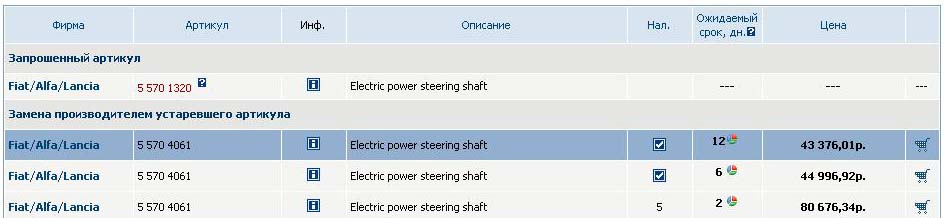

Re: Кажется я попал на ЭУР, помогите!!
Сообщение 44. 15 окт 2009, 20:26
Дополню тему рисуночками и инфой:
И немношка тексту
