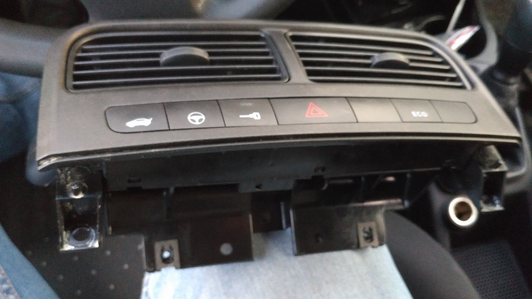

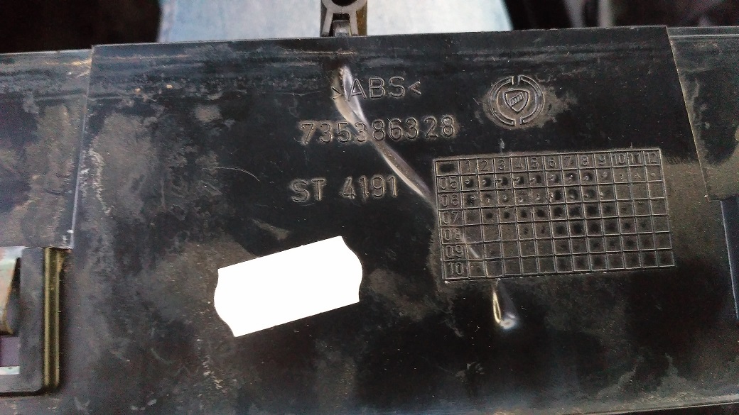

вытащил магнитолу, снял Обогревательный канал 735386328 и не могу понять как добраться до кнопок, может кто разбирал?

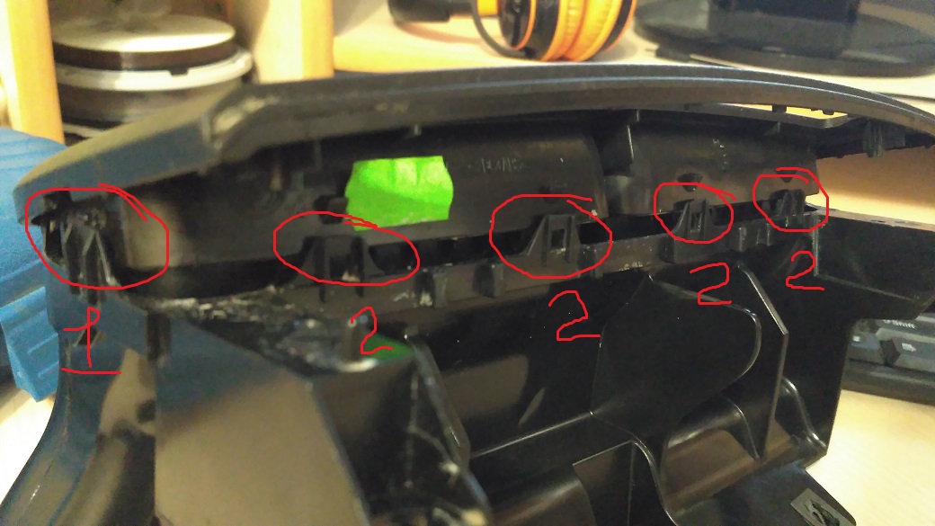

Разобрал, боковые защелки (на рисунке отмечены 1) с силой надо раздвигать чтоб вторые защелки сами расщелкнулись (на рис отмечены 2)
а вот и плата вся окислившееся
