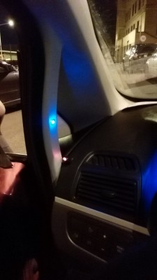

подскажите пожалуйста, может кто в курсе:
У меня стоит сигналка (legendford) и имобиллайзер(видимо шататный blackbug).
В машине выведено 2 лампочки, синяя и красная. Причем синий выглядит как заводской встройки, а красный-явно колхоз.
Когда ставлю на сигналку с ключа обе начинают мигать. Тут на днях подошел, с пульта машина не открывается, никак. Открыл с ключа (физически ключом), завелся поехал, все норм. Но обратил внимание что синяя лампочка горит постоянно. Загасил машину - тоже горит, закрыл ключом - горит.
Сходил домой, взял другие ключи и пульт, с него машина открывается и закрывается, но синий диод горит постоянно. Проверил что иммобилайзер работает, закрыл машину с пульта (то есть как и раньше типа поставил на сигналку с пульта) и сидя в ней завелся, через некоторое время заглохла (как и положено).
ЧТо это за диод такой тогда синий, за что он отвечает и что сделать чтобы он вырубился? что у меня получается сейчас не работает?
Почитал что это может быть включен режим valet. сервисный режим, при котором сигналка не работает (только ЦЗ), но кажется это не он, ведь машина глохнет когда ее заводишь с закрытой машиной.

Сообщение Ivan-T 13 апр 2017, 20:39
Оба диода колхозные, быть может все что угодно.
Штатно ни каких сигналок нет, есть только иммо - при включении зажигания на приборки загорается желтый замочек с машинкой, и если все ок, то через секунду тухнет.

Сообщение kompot 14 апр 2017, 08:38
Все, разобрался, действительно, Ivan-T, - все колхоз))) просто один диод сделан на совесть, а другой как то топорно вытащен. Это действительно не штатная сигналка. А название ее legendford. И все таки это был "сервисный режим" включен - vallet. скачал инструкцию и отключил, все ок). Может кому пригодиться - отключение "сервисного режима" - 3 раза нажать на кнопку с багажником.
