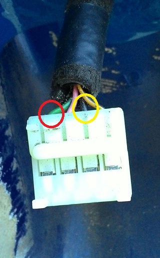

44. писал(а):Ну и вопрос в названии,так чтобы не тянуть два раза провод от фонарей и без ошибок в компе.
Пожалуй да,самое простое забрать с фонаря.
Ж/з провод это плюс,черный (красная метка) это масса

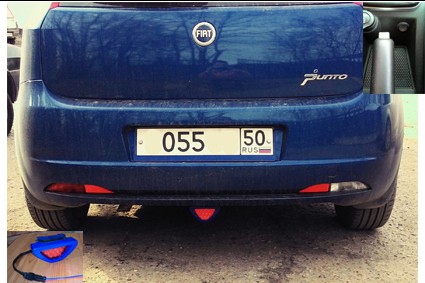

Где взять "+" на допстоп или маяк для ротозеев.
Сообщение 44. 09 апр 2015, 19:02
Фобия заставила сподобится на единственное внешнее нестандартное дополнение. Ожидаемый эффект (народ стал держать дистанцию больше) достигнут.Штуковина работает не всегда,включается с кнопки в салоне в темное время суток,в ненастье и т.д. Скорость моргания 2-3 вспышки в секунду.Минус,чуть больше внимания при парковке задом,хотя предмет при контакте с поребриками (бортиками) "складывается".Цена затрат примерно 350.
