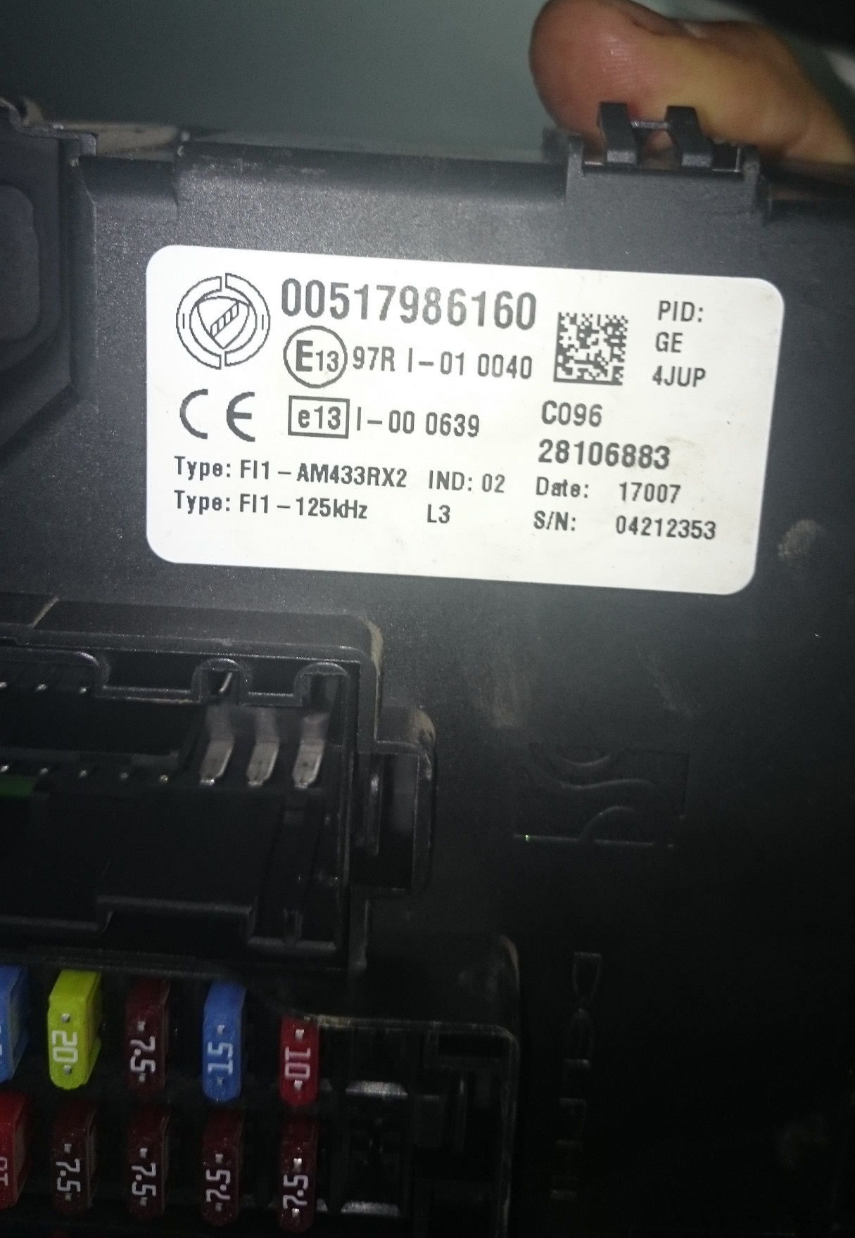

Сообщение an0maly 04 мар 2015, 16:12
Нашел в мануале схему предохранителей

Сообщение tov.Bender 04 мар 2015, 16:33
Дд, по предохранителям под капотом в инструкции по эксплуатации(толстая книжка,шла с авто), но там не все совпадает(((. Искал методом "тыка и замен", но причина была в перетертом проводке внутри рычажка перекл.. Блок из под торпеды
Блок управления всей электрики FiatGP_2007
не вскрывал (отвечает за управление всей электрики), т.к диагност(офицалофф) принес блок подрулевых переключателей с донора.
