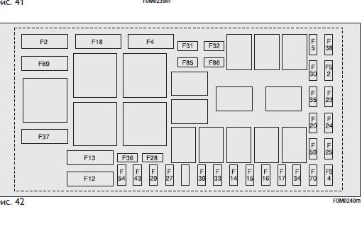

Скончалась регулировка зеркал. Мож кто что подскажет? Кстати не могу найти описание фьюзов(предохранителей). К официалам принципиально не езжу, т.к. с новья подогрев зеркала не сделали, то электрика нет то еще куча причин. Буду признателен всем за ответы...

Этот предохранитель F24 мощностью 7.5 А Отвечает за блок управления электростекла водителя и питания дверных зеркал.Стекло работает?
Re: Регулировка зеркал
Сообщение С-Илья 27 авг 2009, 22:10
Питание электрической системы предотвращения обмерзания зеркал F70 10А.

F70 проверил? Может быть несовпадение по номерам, такое встречается. Или колодка от кнопок отстегнулась?

Колодка на месте, 70й проверил, я так понимаю это подогрев зеркал. 24й даже вытаскивал, а подъемники работают:) чет не понятка какая то, нумерация на схеме и под капотом точно не совпадает, а 70го и 24го точно нет там. :( короч так и не работает пока, чет кнопки подозреваю. И еще проверил колодку там ни где *+* нет.

Проверяй все предохранители, найдёшь 90%. Раз + нет- наверняка предохранитель. Может быть ошибка в переводе с итальянского. И под капотом и в салоне.

Всем спасибо, проблема была в разъеме между дверью и салоном. В действительности за регулировку и кондиционер отвечает 24й предохранитель. Если кого интересует, то плюс должен быть на желтобелом. Такой же провод на управлении зеркалами, он там один тонкий.
