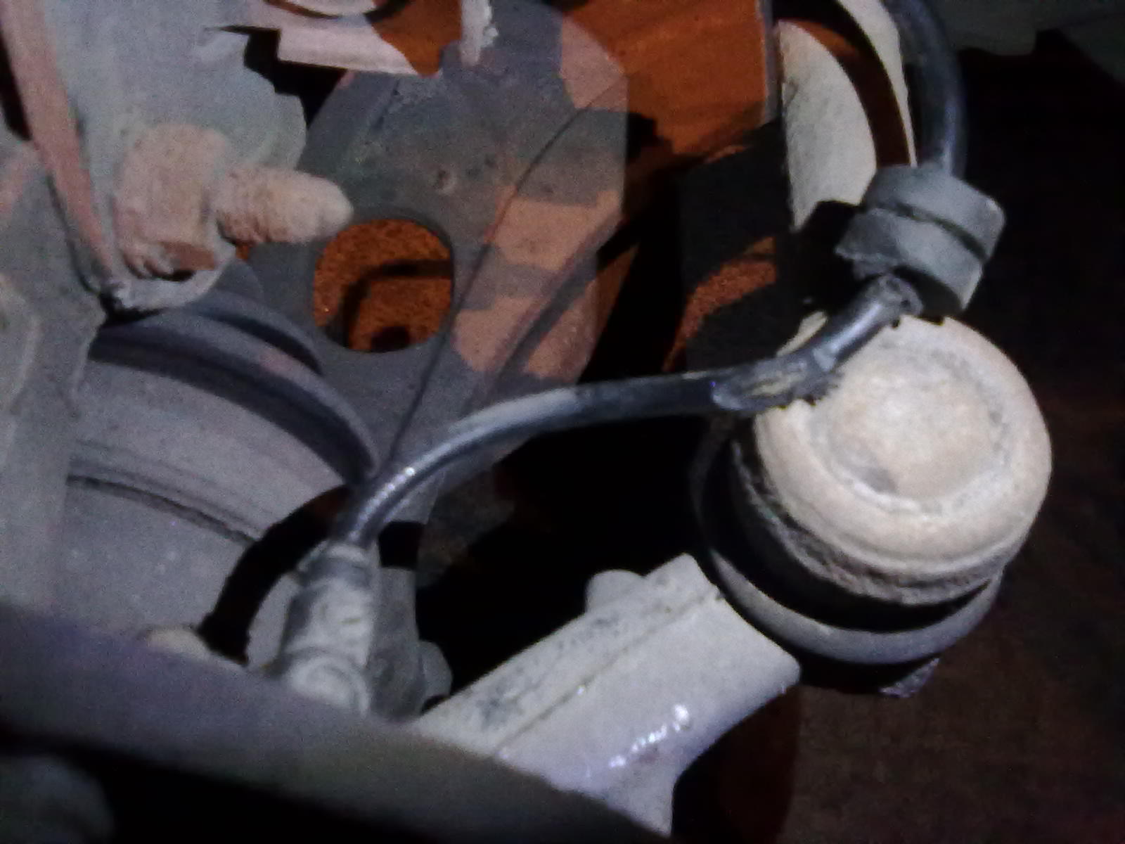

Тоже вот начал ругаться. Открутил колесо, а там перетерся провод. Попробовал обрезать да соединить - все равно ругается, заказал новый.

Еще зимой загорелся заначек ABS, заказал на Ebay кабель ELM 327, FiatECUScan показал датчик левого колеса, заказал в existе, поменял, но ошибка не ушла, сгнил провод, коричнево черный, выходит это еще одна болячка фиата, машине всего 4 года, и такие проблемы :(

Собственно проблема такая же. Загорелся значок. На диагностику свозил, показало на правый датчик. Поменял, но проблема осталось. Значит проводка. А где можно новый провод заказать?

Romanteg14 писал(а):Собственно проблема такая же. Загорелся значок. На диагностику свозил, показало на правый датчик. Поменял, но проблема осталось. Значит проводка. А где можно новый провод заказать?
только весь жгут подкапотный целиком ... или найти обрыв и соединить провода
Помогите, загорелся датчик ABS
Сообщение Romanteg14 31 июл 2012, 18:33
Нашел разрыв, соединил - все заработало) Ура -Ура!! :yahoo:
