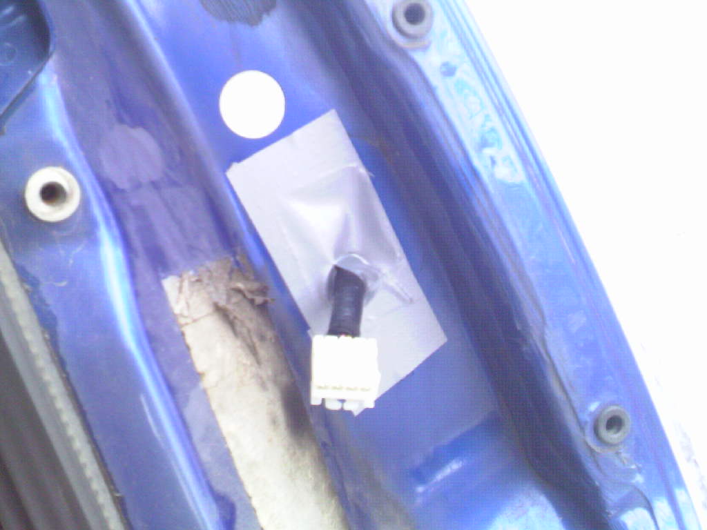

Сообщение 44. 14 янв 2011, 14:19
Короче заклеил я вот это отверстие:
Через него в около разъемное отверстие(как заключили некоторые) сочится теплый воздух из салона:
На снимке разрез для шнура снизу,лучше делать его сверху,две разрезанные полоски сверху скрепил полоской ленты:
Кстате сам плафон фонаря имеет обыкновение сверху и снизу натирать кузов до железа,он живой сссс..ка.Закрасил.
