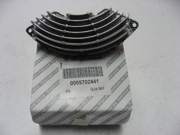

сталкивался с подобным. контакты у меня не обгорали и не грелись только, а просто то работает вентилятор, то нет, и еще сам скорости регулировал. вощем только менять, а удовольствие прямо скажем не из дешевых. брать б/у побоялся ибо скока он проработает не известно. новый 3600 стоил полгода назад. сейчас номерок посмотрю. п.с тачка у меня тож 2007 г.в.

55702441

только менять его нужно вместе с разьемом проводки ... т.к контакты при сильном нагреве обгорают и становятся мягкими и в разьеме тоже ...

Подскажите,он вот так выглядит?

да
