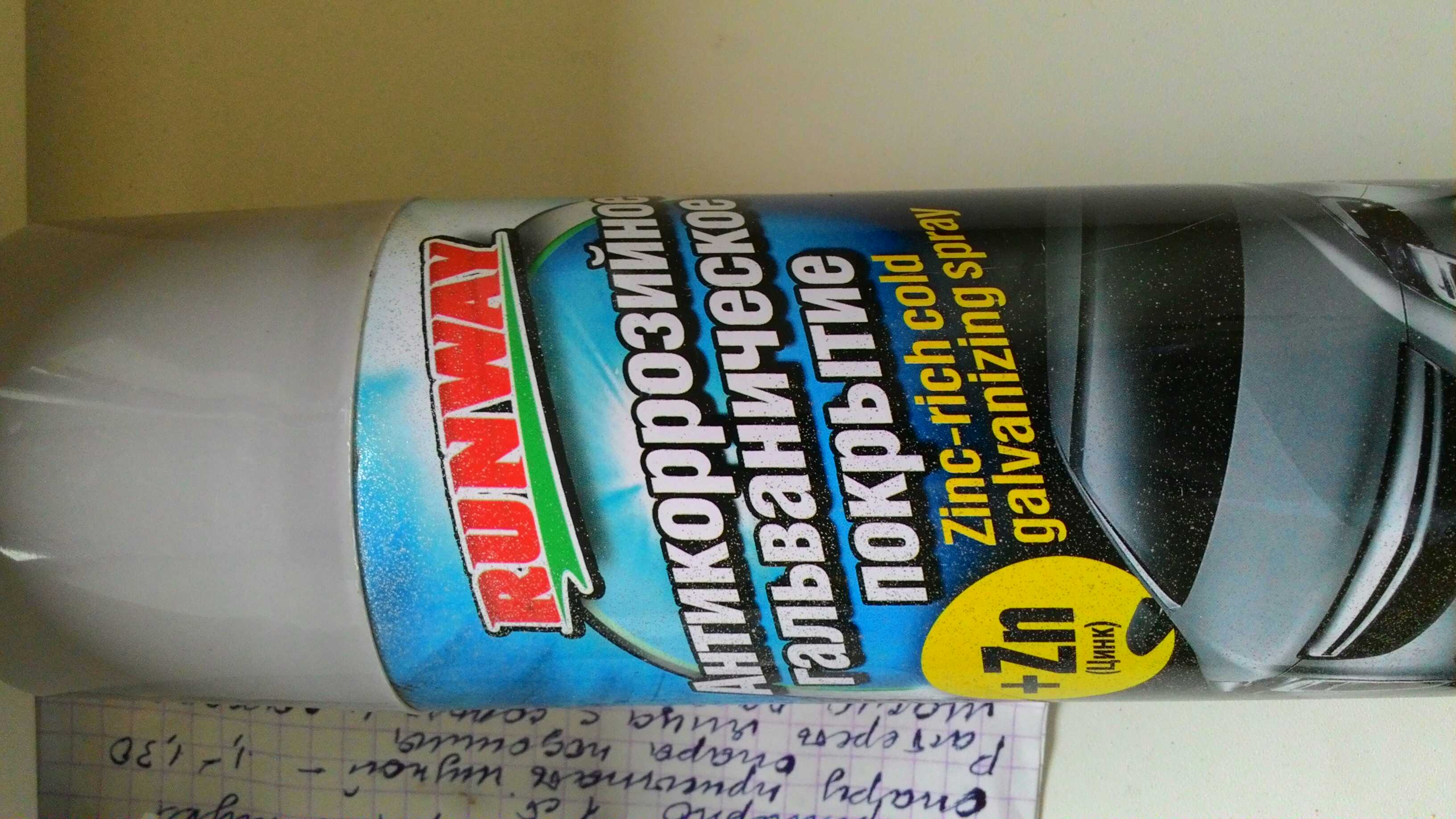

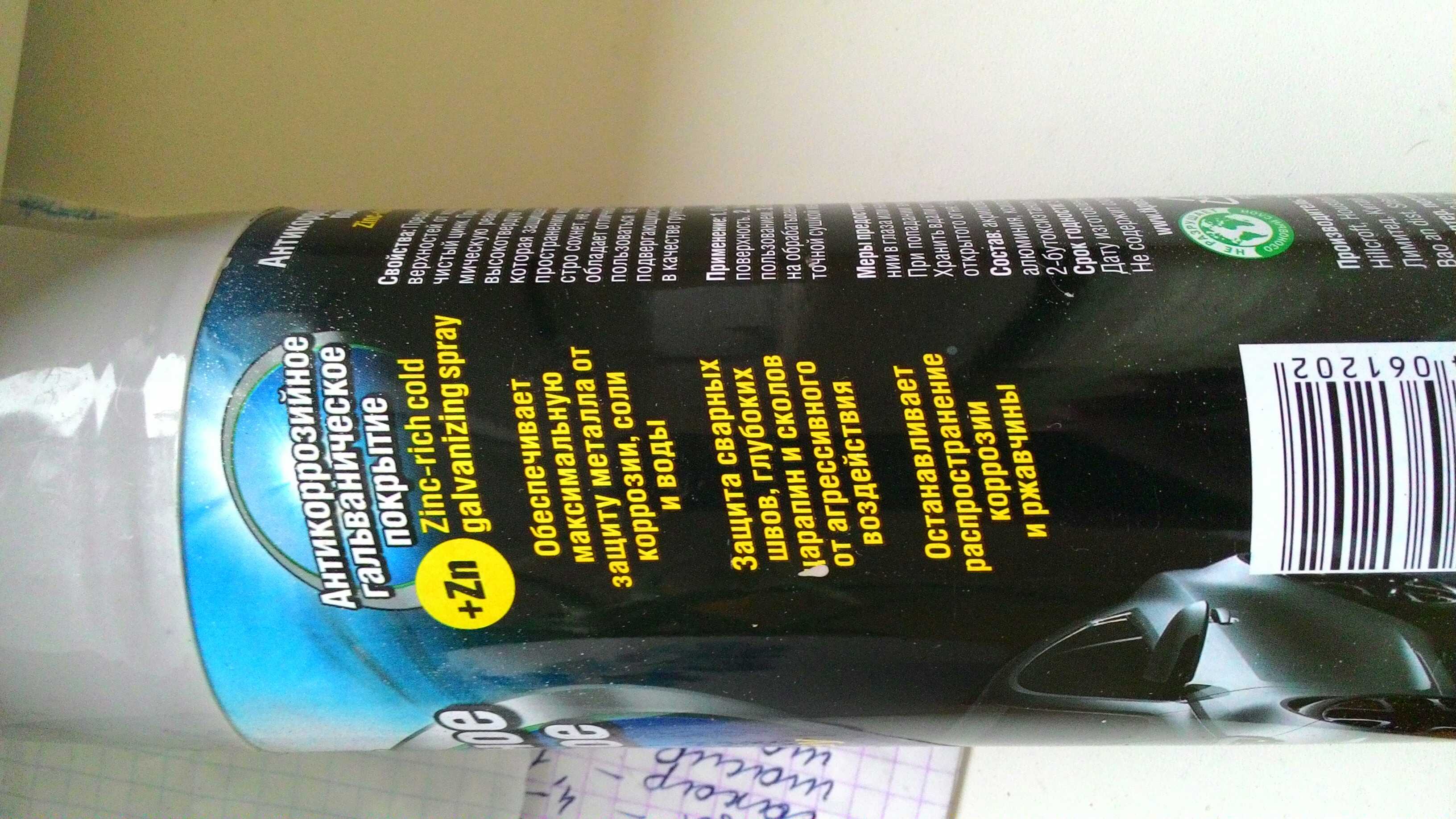

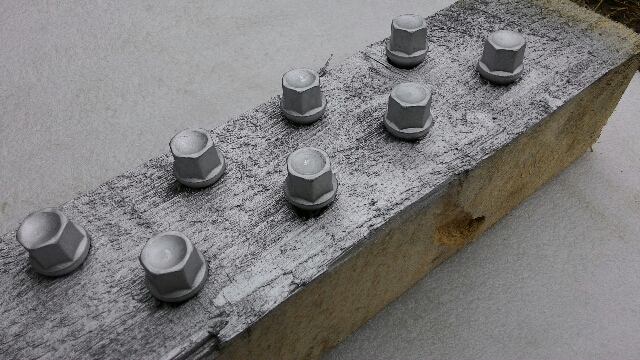

Хотел купить болты.Красил барабаны антикором и болты попали под струю

Не знаю сколько держится.Я на болты все равно планирую колпачки купить.Ключем покоцаются по любому,торец останется блестящим.В юлмарте 280 ру

Только покрыл,только болгаркой зашкурил предварительно.На год хватит и ладно)))

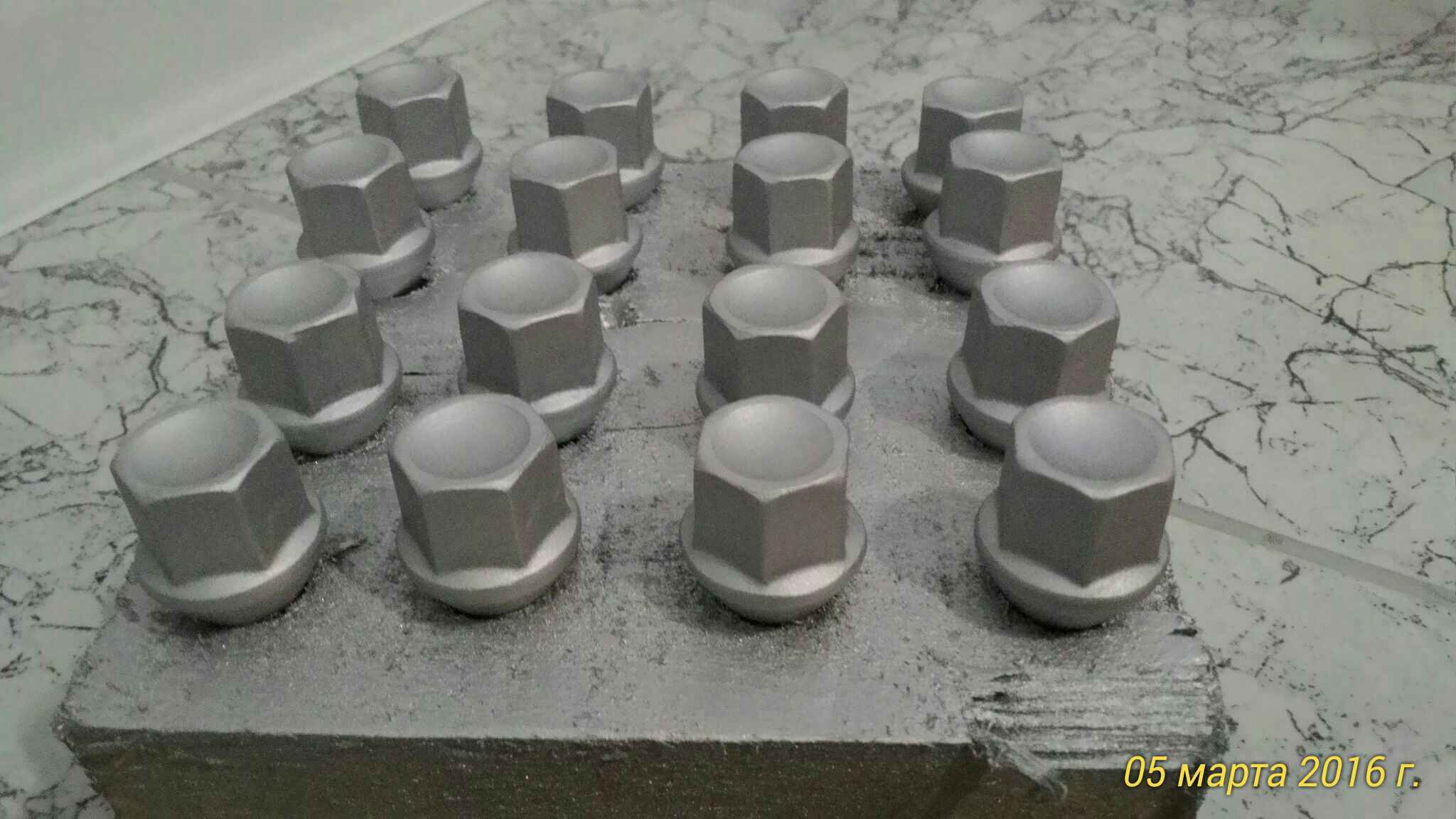

Второй комплект болтов на лето сделал более по уму,болты постояли в растворителе,были зачищены,обезжирены и уже потом нагретые болты покрыл в два слоя,сушка также в теплой среде.
Другой комплект на фотке сверху после зимы вполне себе на уровне.
