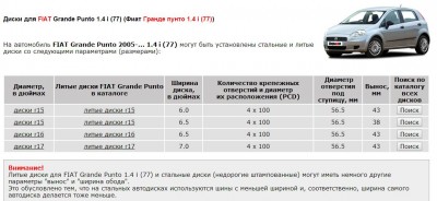

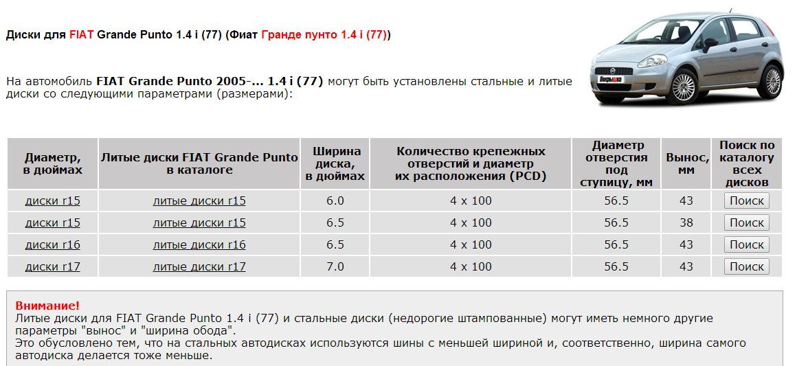

Все больше начинаю путаться....все-таки какой ЕТ самый оптимальный?Какой допустимый диапазон?
Артем82
Сообщения: 185
Помогите найти диски
Сообщение Леонид121 15 апр 2014, 16:16
ЕТ +/- 2
Сообщение Артем82 15 апр 2014, 18:07
Вот спасибо огромное,а то сомнения мучили
