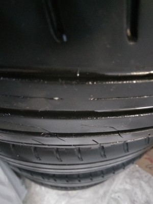

Ситуевина следующая, есть пара слегка потертых Yokohama A.Drive 185/60/r15 84h на заднюю ось, родные Pirelli 175/65/R15 84T за 5 лет покатушек наконец то треснули, на шиномонтажке сказали выкинь нафиг т.к. чревато и может лопнуть.
Вопрос - и что теперь ставить на перед, если хочется хоть чуть приподнять клиренс по переднему бамперу? Yokohama A.Drive AA01 185/65 R15 88T - пойдет? Или, A.Drive 195/65/r15 91T?
т.е. рисунок протектора остается тот же что и на задней оси, вроде ничего не нарушаем, меняется лишь клиренс.

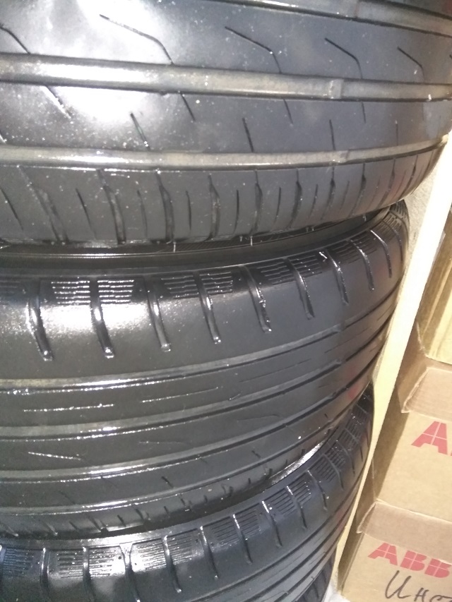

44. писал(а):Снял и выкинул штатный бриджик. Главными критериями были марка,цена и минимум поперечного рисунка,выбор пал на Toyo http://www.toyotire.ru/news/item/id/8176 С размером определился давно,такой же,как и зима 185/65/15,учитывая качество дорог и скорость передвижений в провинции в самый раз. 4 колеса 9320р + 1000 руб монтаж. Более лучшего по всем параметрам на рынке ничего не нашел,а главное 4 канавки,как на формуле 1 :D О достоинствах рассказывать не буду.
Дополняю спустя 5 сезонов(2013-2017 :? ) и порядка 50000 км пробега.Износ имеется.Переставлял только крест на крест. Этим летом приклеили одну заплатку.Конечно поддубела,вообще не шумит.Думаю еще сезон и готово.
Комплект куплен за 9320 руб,цена считаю более чем оправдана
