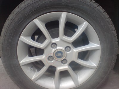

Спасут ток от дилетантов, хотя профи врядли посмотрят на 14-е пунтоколёса :D
Изображение :D

Сообщение psygnosis 30 июл 2009, 18:20
ну чиста от нариков всяких
