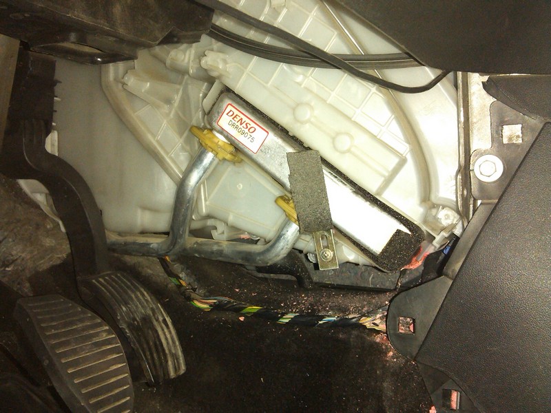

не стоит торопиться с выводами и пугаться (это для таких, как я). Для замены радиатора отопителя достаточно микродоступа и механика-в-прошлом-гинеколога. в моторном отсеке пережаты карнцангамипатрубки подачи и отвода ОЖ.
ПРИ СНЯТИИ ОБШИВКИ ТАКАЯ КАРТИНА

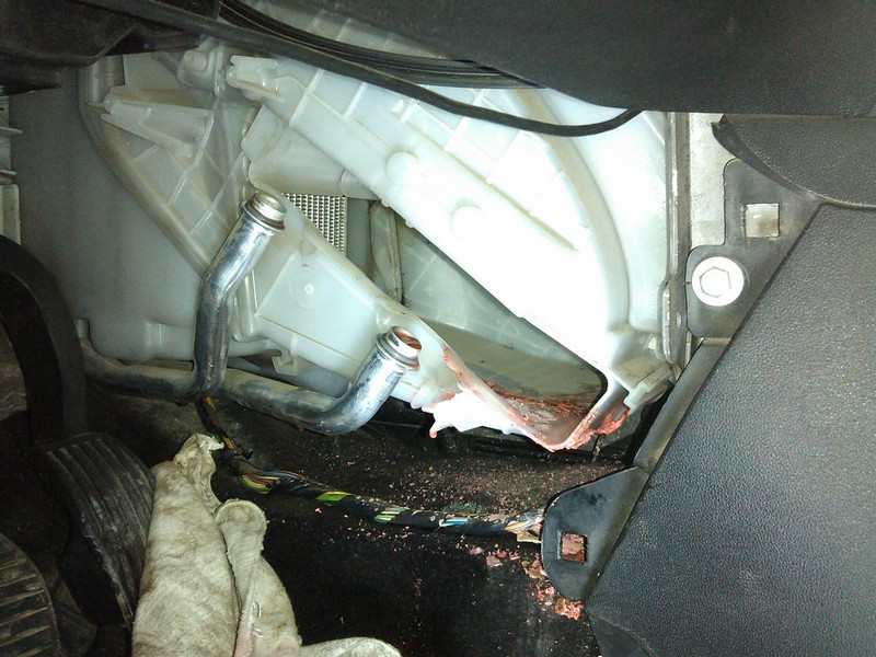

аккуратно сняты защёлки. риск сломать весьма велик. извлечён радиатор отопителя.

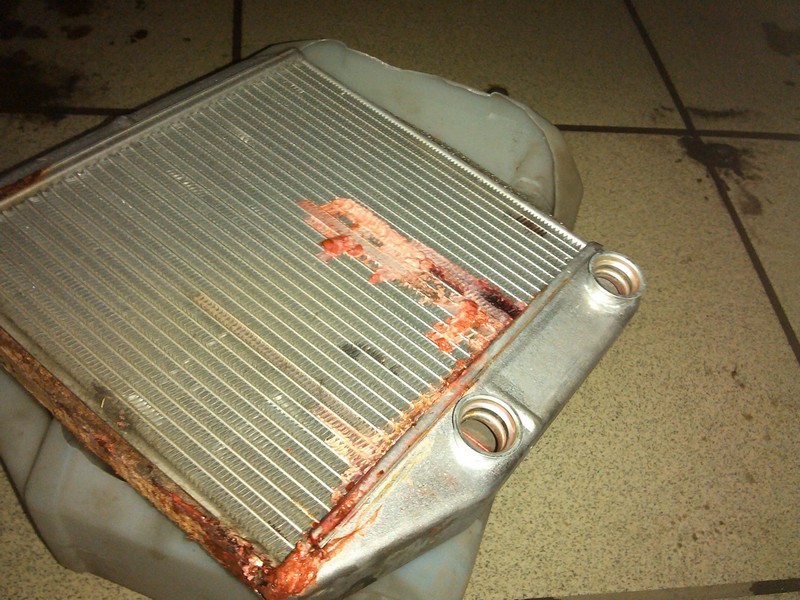

сам радиатор отопителя. где больше индикатора там микротрещина.

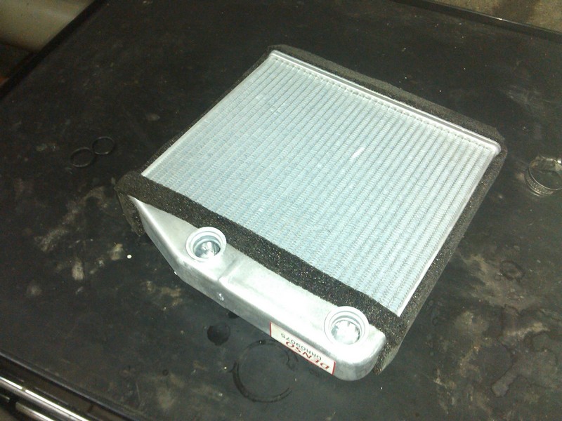

новый радиатор (ок 900руб) механик обклеил губчатой лентой гораздо круче, чем был обклеен родной.

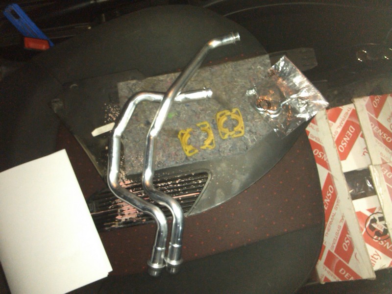

страх за фиксаторы возник одновременно с мыслью сделать всё самому, когда разобрался в чём причина запотеваний всего в машине. Крепко озадачился поиском замены фиксаторам. Вон они в пакетике вверху справа - металлические.
новые фиксаторы найдены в экзисте случайно и только в комплекте с трубами и прокладками для них цена вопроса около 1тыс.

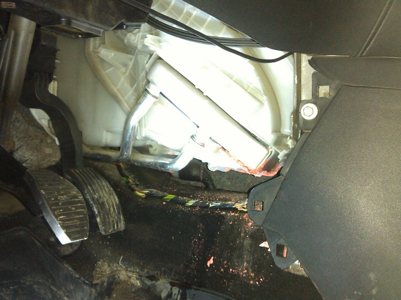

механик сказал, что радиатор должен быть фиксирован. и ЗАФИКСИРОВАЛ.
Как видно на картинке выше, использованы родные фиксаторы- техник был весьма аккуратен при демонтаже радиатора. Прокладки, естественно, заменены на свежие. Таким образом, из комплекта "трубы, металлические фиксаторы, прокладки" использованы только прокладки. Немного обидно. После установки радиатора замена охлаждающей жидкости на Кастрюль, так как по спецификациям в инструкции к Фияту только он и проходил.
