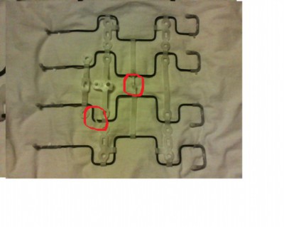

Разобрал водительское кресло и обнаружил такую проблему
.jpg
Сломана металлическая спица
Пластиковые соединения вытянулись, поролон крошится, как порошок! В гараже есть поролон из заднего сидения от форда 1987 г.в. (использую как подстилку когда под машину лажу) так он резиновый и ни чего ему не делается. Сейчас буду боротся с креслом, думаю, что переделаю всё и поменяю наполнитель на более качественный от другой машины.
Переломлено пластиковое соединение
