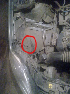

Обнаружил отверстие с открывающимся лючком в правом крыле под капотом. Через него в моторный отсек пробивается уйма грязи. Нах он там нужен? Думаю надо чем-то заделывать.

если Я не ошибаюсь у меня там закрывашка ентого лючка)))

а фотку можно этой "закрывашки"? а то у меня тоже просто дырка

Закрывашка ёк,заклеивай лючок..причем оба

у вас там отсутствует ключ, он в этой дырке сидит
ну в общем просто заклейте да и все

чтоб лапочки менять это отверстие...или в фаре чтото,в общем для этого.я клеил,отваливается все равно.от сырости и холода

Я так аккуратненько герметиком заклеил.

А я скочем зафигачил этот лючок...только грязи меньше не стало, так что заделывание отверстия,что на фото не сильно улучшит ситуацию с чистотой

Потому что стакан заделывать еще надо и шов между крылом и бампером со стороны колес

С ноября 2009 года в подкрылке на этом месте уже глухая крышка на двух коротких саморезах. Не плохо бы еще, если она была бы под отдельным парт номером, но нет - только подкрылок в сборе.

вырезаете из пластиковой большой бутылки две пластины размером немного больше чем отверстие и с двух сторон прикладываете
потом соединяете через дырку например проволокой

Ну хорошо, заклеете вы эти отверстия, а дальше что??? расклеивать будете???
Они предназначены по инструкции для замены ламп в поворотниках, иначе к ним не подобраться....заклеете отверстия, как менять лампы будете??? фару снимать???
