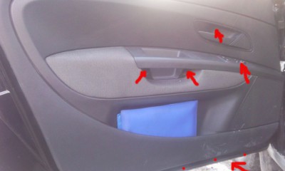

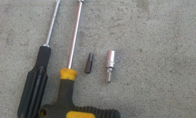

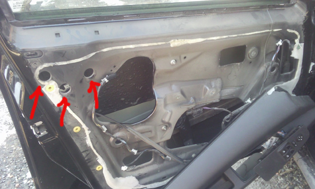

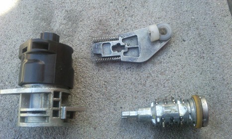

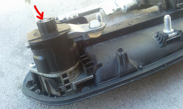

не стал плодить темы. вкратце:провернулся ключ в замке водительской двери (5Д) изнутри с кнопки на панели все закрывается,разобрал дверь, замок...личинка на замену. так как у меня машина без сигналки и закрывается только с ключа т.е. не дистанционно,то было принято решение, до подхода новой личинки ,поменять личинки замков дверей с правой(целой) на левую. решил выложить мини фотоотчет по замене,быть может кому-нибудь понадобится...
.jpg

мини фотоотчет:продолжение...
.jpg
.jpg

мини фотоотчет:завершение. что-то перемешалась немного последовательность... вообщем если будут вопросы спрашивайте
