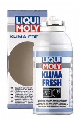

Хорошая тема :so_happy: ..давно витала в мозгу открыть.Потому как запох,бактерии,микробы...все это плодится и остается на испарителе...ВОЗДУХОВОДАХ и т.д. Также признаюсь,что почитываю пежопский и украинский форумы :D Так вот статейка http://www.peugeot-club.ru/pgt.nsf/Disp ... 740032785A
и фотка средства
Получается достаточно качнуть сего средства в воздухозаборник и погонять вентиляцию,но перед этим лучше погонять кандей,чтобы испаритель размочить и воздуховоды....Мне пачмуто кажецо что хорошо должно подойти средство для чистки холодильников и микроволновок,только в виде спрея (т.е. под давлением) оно удаляет запахи и микробов.Также в нашем случае будет полезно снять крышку салонного фильтра и как раз можно рукой ощущтить этот самый испаритель.автор если сделаешь..напиши как там да чего...
