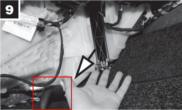

Нужно снять боковую панель туннеля со стороны пассажира. Если не представляешь как и где, то тема по замене салонного фильтра тебе в помощь. За панелью сразу увидишь характерно изогнутую трубку, уходящую в днище.
Да и вот тут она видна кстате
.JPG

nio писал(а):Нужно снять боковую панель туннеля со стороны пассажира. Если не представляешь как и где, то тема по замене салонного фильтра тебе в помощь. За панелью сразу увидишь характерно изогнутую трубку, уходящую в днище.
очень благодарен!
