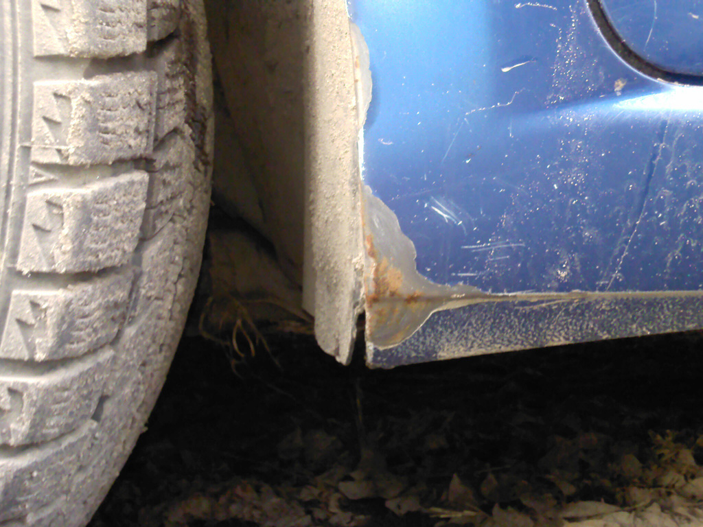

Долго думал, как назвать тему.. В итоге ничего не придумал, посему зовется все это так коряво. Это была присказка, сказка впереди:

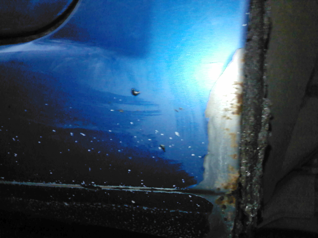

Вчера решил все таки помыть машинку, причем сам :) При помойке присмотрелся и, мягко говоря, охренел.... На нижней части крыла (там, где по идее должны быть брызговики) краска содрана до металла и пятна ржавчины, причем с двух сторон. Жуть.. Машине 2 года. Фото прилагаются. Все таки, брызговики - нужная штука... Теперь чешу репу, что делать...

Попробуй ржавчину убрать каким-нибудь спец средством (например Кока-Колой:))) ) Наложить сверху мастикой и закрыть все это дело брызговиком универсальным. У него нахлест идет на нижнюю часть крыла.

Неплохой преобразователь ржавчины цинкарь посмотри на авторынке.Если не найдешь,то бери любой основа в принципе у всех почти одинаковая.Только обязательно после обработки загрунтуй,потом можешь красить.

Други мои-к сожалению,брызговики-нифига не панацея от этого.У меня стоят родные резинки,ставили в салоне-стоят намертво...а итог такой же-тока ржаветь не начало еще,но краска содрана до железа-скоро пойдет..Причем у меня таое впечатление,что сами брызговики протерли в месте крепления к крылу такую дрянь..вечером сфоткаю-выложу..
