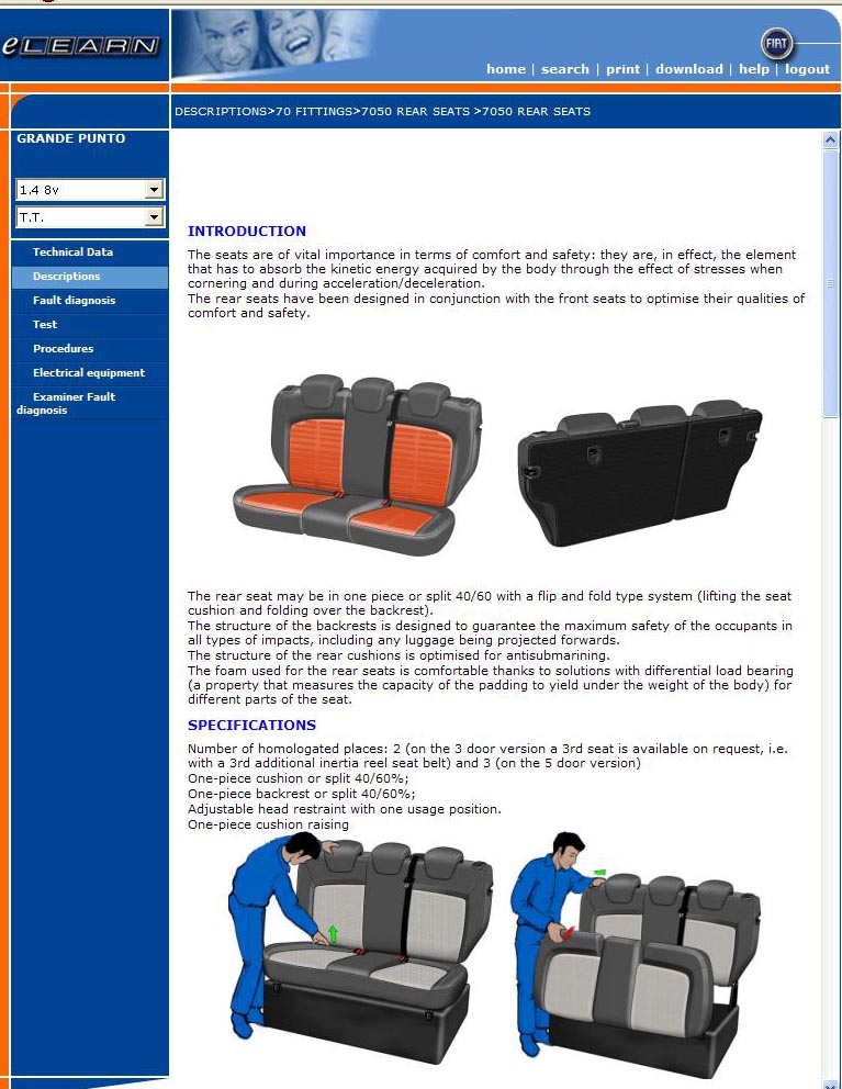

Посмотрел E-Learn, спасибо 44., вроде разобрался.
Для 3D: обычное сиденье - 2 места, т.е. 2 ремня, "трехместное" - просто третий ремень(опция). Подголовники только крайним(опция).

Помоему разница в сиденьях только такая: или цельно откидывающаяся спинка или как на рис.44-го раскладывается по принцыпу 2-1. Подголовник значения не имеет, форма сидений у всех одинаковая.....

В E-Learn написано следующее:
Number of homologated places: 2(on the 3 door version a 3rd seat is available on request, i.e. with a 3rd additional inertia seat belt) and 3 (on the 5 door version).
По-моему это все объясняет.
Кстати в Exist-е средний ремень стоит где-то 6700, в салоне на авто 2008 опция "трехместное сиденье" - 6500.
