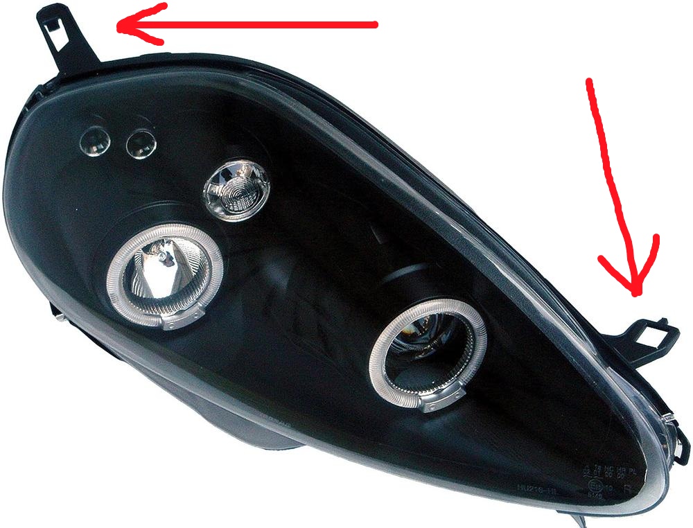

Всем привет! Люди, подскажите пожалуйста, можно ли найти и заменить заднюю пластиковую часть фары, а то недавно чуток в дерево въехал и отломились пластмассовые крепежики. С фарой все впорядке, работает, только теперь свободно лежит в своем углублении, держится по-моему только на проводах. Боюсь что при торможении вывалится.
Стрелочками показаны крепежи
Это вообще возможно сделать? Не хотелось бы менять целиком блок-фару из-за этой фигни, к тому же стоит она новая что-то много очень.

Ответ простой - низя!
Ответ сложный - в принципе можно все, однако трудо и времязатраты обычно сводят на нет подобный энтузиазм!

Ну неужели совсем никак!? Там же видно, что вроде эта пластиковая часть защелками крепится к стеклянной, может все-таки она как-нибудь снимается? Мож у кого есть целая пластмаска с битым стеклом или кто разбирал? Ну очень не хочется новую покупать))

Эти части у стоковых запаяны, конечно у форумчан уже есть положительный опыт разборки фар с фотоотчетами. Ищи по форуму. У кого-то были битые фары.

Берешь от любой битой машины пластик,включаешь паяльник помощнее,вырезаешь паяльником или чем другим заготовку из пластика и привариваешь ее к фаре.Я купил обе фары без ушей и приварил все уши к ним.Паяльником можно решить большинство пластиковых проблем.Я и вентилятор собрал из кусочков и сварил паяльником ,это сложнее чем ремонт фары.Когда денег нет дедовские методы помогают!

Спасибо за совет)) Уже сделал. Купил на exist кронштейны (500р), а через eper нашел даже инструкцию по замене этих кронштейнов, там по инструкции все на саморезах, но я еще и эпоксидку туда включил( для пущей надежности). Все держится как новое))))) Спасибо)
