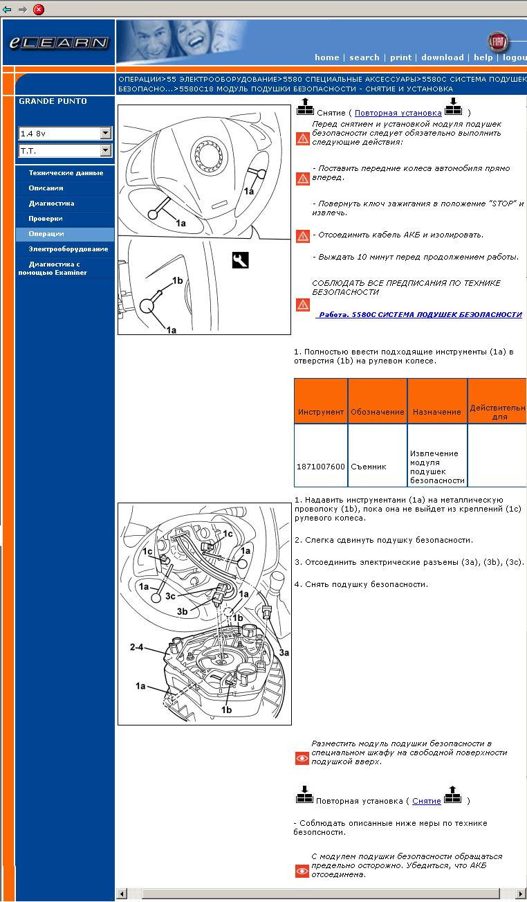

Кнопки управления магнитолой на руле перестали работать, ну и сигнал не работает.
Кто знает как снять крышку под которой айрбэг должен быть? Что то я ни каких болтов не нашел.

BromDel как то этот процесс описывал с картинками, поиском пошукай.

на вопрос там нету дырок ... ответ так сделайте их в указанном месте
