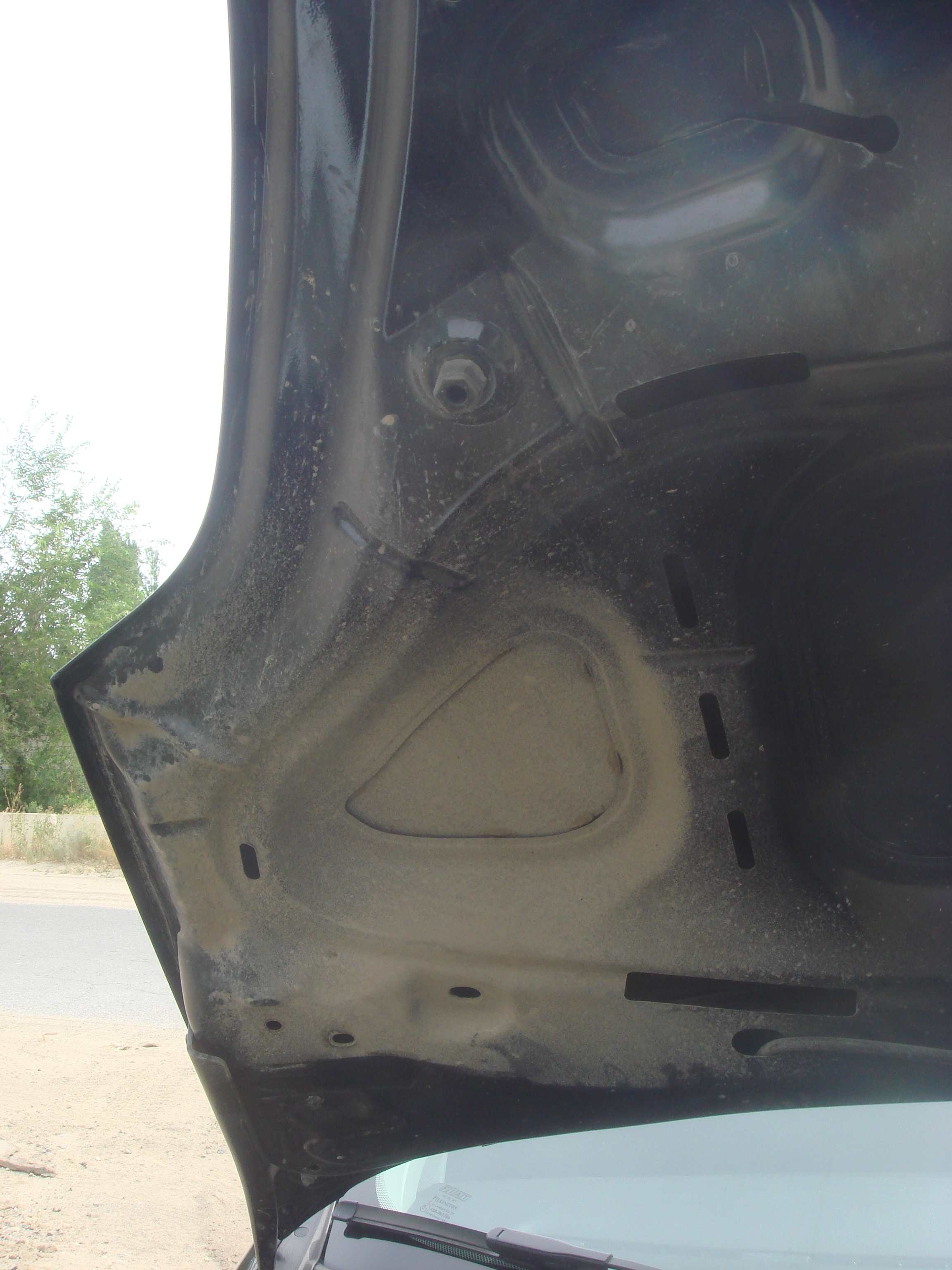

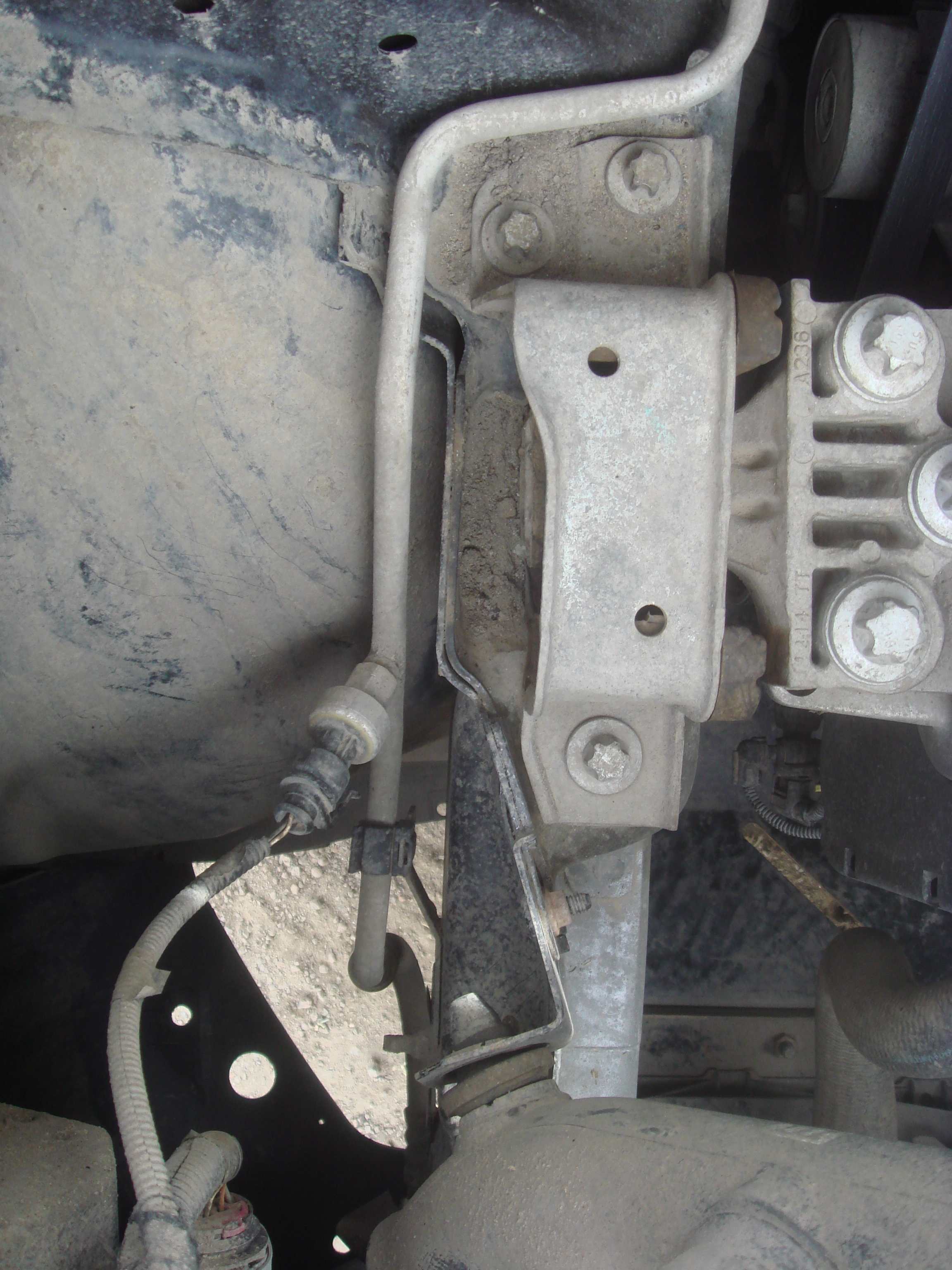

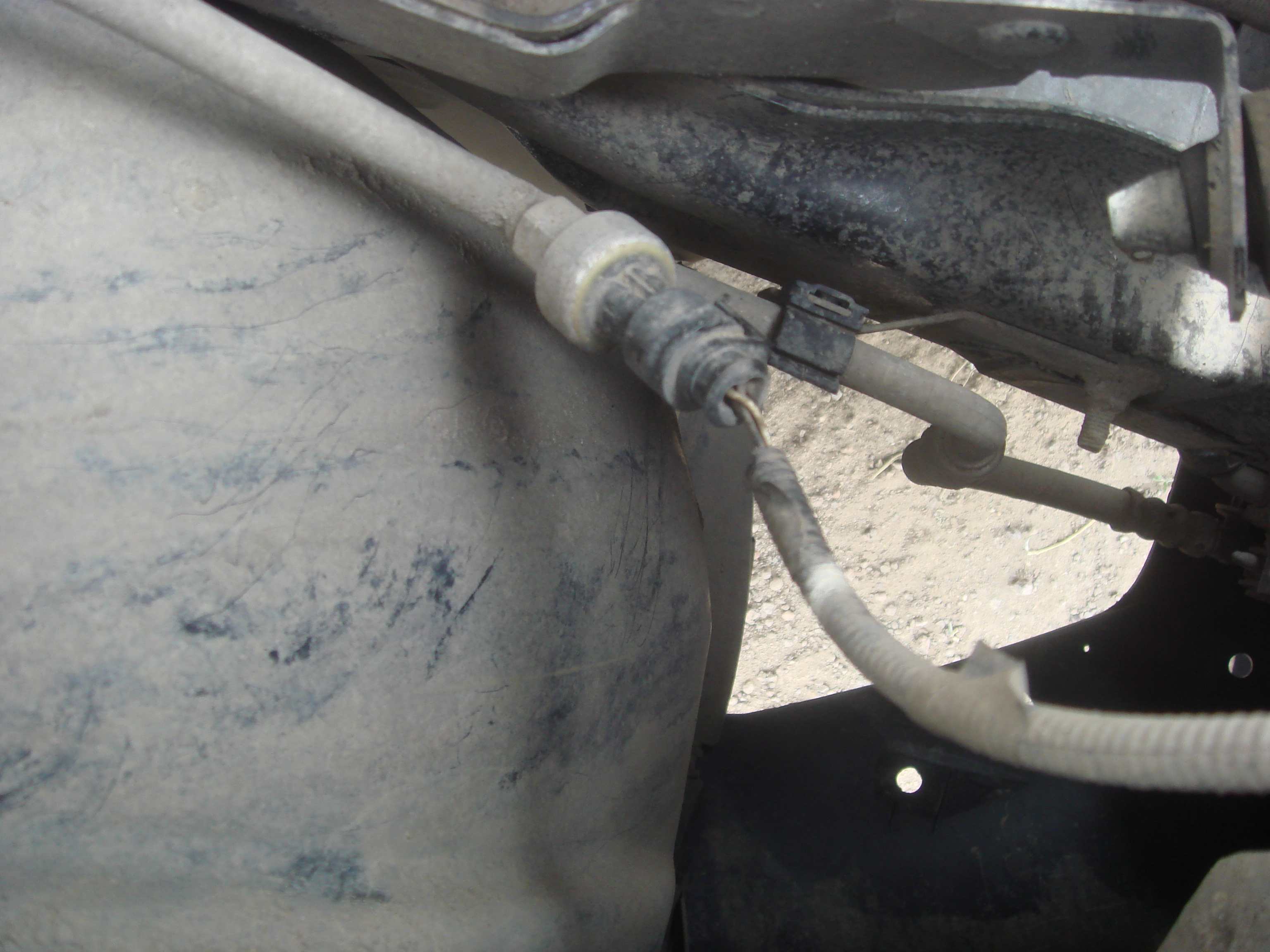

Господа, не знаю кто из вас какие дырки/отверстия имел в виду, но те, о которых говорил я (и последствия их присутствия) на фотках...собственно вот и фотки, смог выложить раньше ! На средней видно какие "хрупкие" проводки за них то и переживаю, так как от АБС такие уже в труху...( Весь мир в труху ! Но потом (с) фильм ДМБ :D )
дыру о которой идёт речь видно на фотке

Отэто агорот :? Непоказывай мне такие ужосы на ночь :D Прямая дорога к проклейке локеров,если на правом все удобно делается из моторного отсека,то на левом мешает коробка предохранителей,АКБе и т.д. а щас банальщина:проклеивал обе стороны снизу,где локеры стыкуются с крыльями бандажной сантех.лентой,ну и справа,где свободно той же лентой сверху..Подумываю проклеить или заделать треугольники "локер-бампер-защита ДВС" от той же грязи и от хитрых кошек,которые в холода заваливаются через эти отвертсия и греют свои тушки у двигла. :twisted:

Проклейка это само собой ! выделенной части фото !?
Меня и интересует чем ещё и эти "ДЫРИЩИ" о которых ты выразился "локер-бампер-защита ДВС" закрыть можно было бы, чтобы совсем по минимуму шлака в подкапотное пространство.
