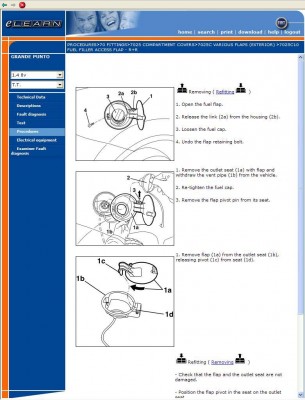

Собратья "ГоПники" (с) :D Не открою тайну и скажу,что купить готовую краску на ГП невозможно. Думаю заморочиться купить небольшой обьем для мелких подкрашиваний и т.д. Но....мастер подбирает по лючку,снять который пока представляется невозможным.Снимать дверную ручку или :D капот не хочу. Кто снимал обшивку багажника справа? Есть возможность снять лючок оттуда?

как-то лекго снимается, операция есть в еЛерне
и, кстати, нам в колер-салоне по коду краски делали, баллончик + так, краска, затвердитель, лак и т.п.

Не знаю как выложить принт с eLern?
Вот путь: Procedures> 70 Fittings> 7025 Compartment Covers> 7025C Various Flaps (exterior)> 7025C10 Fuel Filler Access Flap
Откручивается пробка и 1 винт :)

Чета посмарел на машине,все пластиковое,петля куда-то вглубь уходит...ща посмарю елерн.Вот уж не ожидал шо там могет быть....

Кажется я не видел "винта" 2b.... :?

Видишь на нижнем рисунке сам лючок отделяется от горловины с петлей..зачем снимать горловину? Непонимаю :D

44' писал(а):Видишь на нижнем рисунке сам лючок отделяется от горловины с петлей..зачем снимать горловину? Непонимаю :D
Это забота о СТОшниках, нормочасы накручивать :lol:
