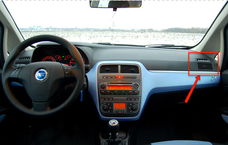

Добрый день
Подскажите как снять правый дефлектор печки? В elearn не нашел, нужно ли снимать торпеду или он там просто на защелках?

Дефлектор снимается вместе с рамкой полностью,я приятелю снимал левый. Аккуратно отверточкой поддеваешь по (по моему) бокам и вынимаешь,на месте разберешься. У тебя машина из Европы что-ли? Синяя торпеда,сидушки,двери огонь.
