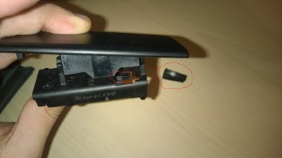

Сообщение NanoMartin 17 сен 2015, 17:22
а у меня отвалилось ушко в которое тот самый стержень и входит!!! ((( но там месте то мало

Сообщение Иван 116 18 сен 2015, 17:13
NanoMartin писал(а):а у меня отвалилось ушко в которое тот самый стержень и входит!!! ((( но там месте то мало
Если честно не понял что за ушко (сфоткай). Если боковые на которых ручка держится, у меня одно ушко тоже поврежденное было, востановил вклейкой изнутри пласт. пластинки с таким же отверстием. Вообще разбери весь замок (откручиваешь два винта с внутренней сторонны бардачка), потом соедини ручку и замок вместе. Видно как весь механизм работает. В принципе ничего особенного там нет. НЕ ТОРОПИСЬ заливать все суперклеем (лучше саморезики или винтики с гайками).

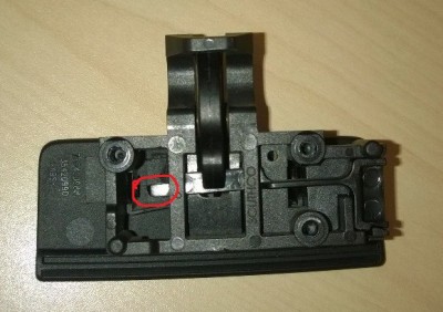

Сообщение slick1983 28 янв 2016, 16:15
Сломалась ручка бордочка, просто ходит и не открывает бордачек, как вскрыть можно?

Сообщение slick1983 06 фев 2016, 15:46
Открыл ножем
там же ушко показано
в снятом состоянии
