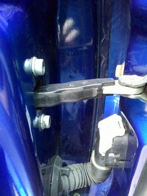

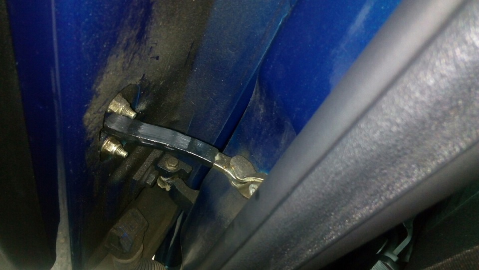

Всем привет. Всё вот в машине хорошо, но этот долбанный скрип аля старый сундук уже сидит в печёнках.
Появился в первые ко 2му году владения. На задней левой двери(реже всего пользуемся ею), скрип был глуховатый, заехал на ближайшую АЗС, из смазок было лишь RW-40, пшикнул и :evil: звонкий душераздирающий СРИПЕЩЕ!!!(прям прохожие оборачиваются) Ладно, потом WD-40 нашлась- ничего не поменялось, селикиновая смазка-спрей- чуть лучше, но не помогает. Нашёл в "дедешкиных запасах" силиконовое масло- помазал ограничитель и вуаля, всё прошло! Спустя пол года снова! Ну отдал в Аврору на ТО машину и сразу же заявил данный косяк, отдали со словами: "да ерунда, селиконкой попшикали и всё!" Я им как так?! У меня тоже самое ничем не помогло, мотивировали, что просто надо использовать "WURTH", знаю по себе, что именно их химия реально творит чудеса(в сравнении с Хорсами, Хай-Гирами и т.д.). Ну тут я и успокоился. :dance:
Две недели назад(год прошёл почти) снова, пшикнул ВЮРТ- и нифига, опять этот скрип из преисподни!!! :evil:
Начал уже детально мозговать в чём же там дело- попшикал ограничитель- он влажный и скользкий= всё ок, закрываешь дверь- сухой как ни в чём не бывало. По-ходу роли к ограничителя сбривает всю смазку, видимо клинит сам. Знаю по драйву2, что такие баги встречались уже у некоторых, преобладающе на Эво и последнем рестайле.....
Здесь есть товарищи по несчастью? Как решали эту дрянь?
Думается, прийдётся снимать обшивку двери, не знаю, смогу ли добрать оттуда к ролику.... :?
Фото прилогаю

А скрипят, потому что в щель, куда заходит ограничитель, летит вся жижа, попадающая между дверями. В результате внутри двери ржавеет фиксатор. Я на своей полностью снял ограничитель, разработал этот фиксатор, обильно намазал всё солидолом и собрал. Но если не принять профилактических мер по защите от попадания грязи и воды в ту самую щель, это не надолго. Хоть в щели и есть штатная резинка, но толку от нее нет. Более того, она мешает, поскольку соскребает всю смазку.
Там надо придумать какой-то дополнительный щиток или уплотнение, закрывающее щель между дверями.
