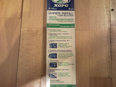

Не все так просто :) резинки нужно подобрать не только по длинне, но и по толщине (там, где узкая часть которая пойдет между металлическими направляющими). я взял не по размеру (толстые) и даже с мылом несмог протащить, пришлось весь дворник разбирать. кой как собрал, в итоге их зажало очень плотно, небыло свободного хода и как следствие ее перекосило в разных местах. соответственно не было равномерного прилегания к стеклу.

Страшный сержант писал(а): но и по толщине (там, где узкая часть которая пойдет между металлическими направляющими)
Эндрю...а на память не помнишь сколь должно быть млиметроуф между этими направляющими? Щетку свою влом разбирать :( Вапще выход интересный....я дето видел даже синие резинки :lol:
И не тока синенькие :) видел тут как-то зеленые и розовые :mrgreen:
Это фото упаковки от тех которые неподошли по размеру, самих резинок не осталось, выкинул вместе с теми счетками...
