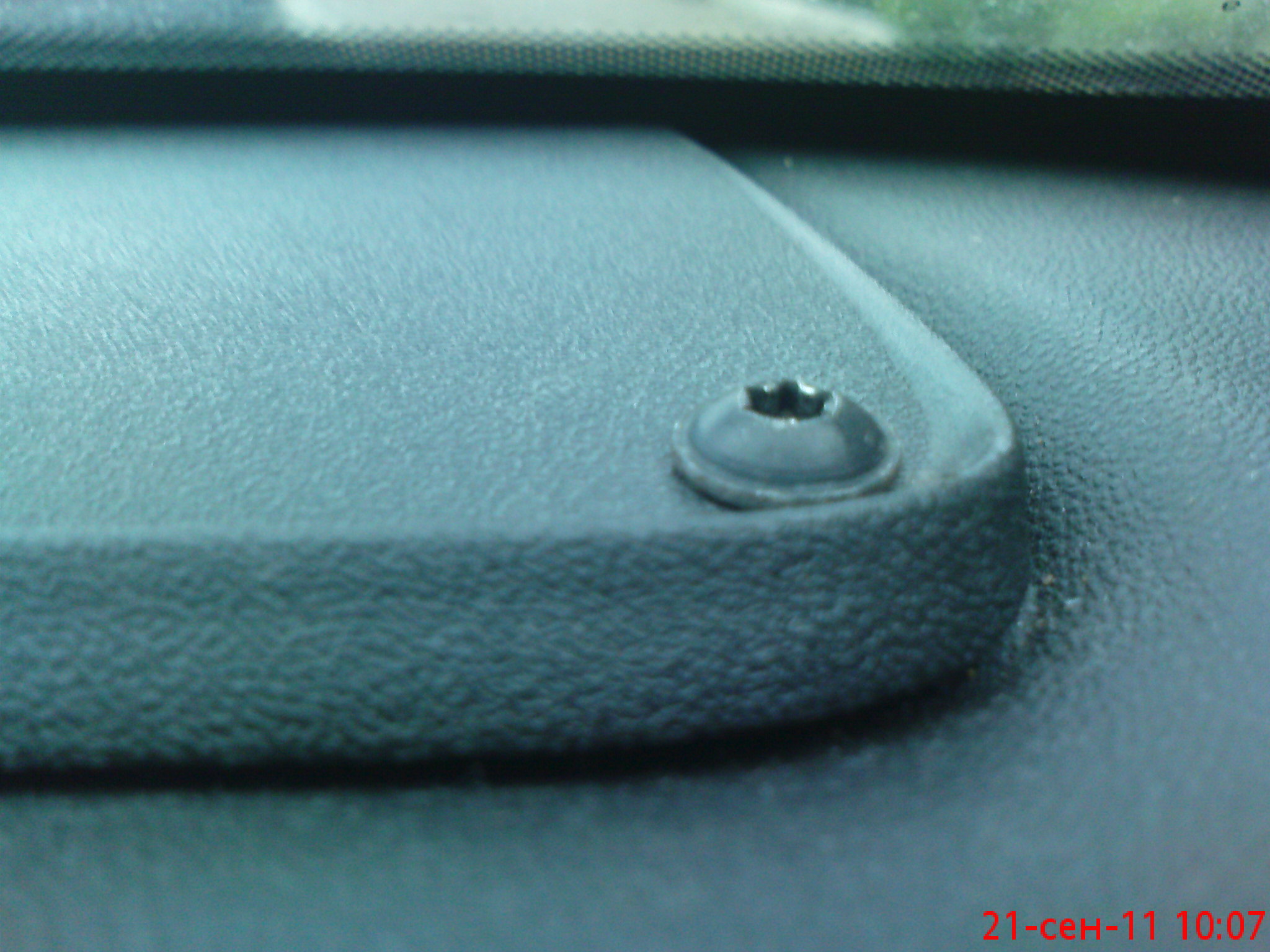

У меня все решилось просто 2-мя саморезами(под шестигранник) взял черные под цвет торпеды, езжу теперь и радуюсь, хотя до этого несколько раз клеил, так что не бойтесь сажать на саморезы их и не видно даже

Ты бы фото выложил...так наглядней...

Всем привет все решается гораздо проще и без клея, сам убедился на своем опыте, и клеил раза 3 разным клеем все безполезно, один клей держит зимой летом включил кондей он оторвался, другой наоборот сделал, и вот пошел на крайние меры, все решили 2 самореза автомобилных черного цвета под шестигранник и не видно и намертво, так что дерзайте.
фото отчет
