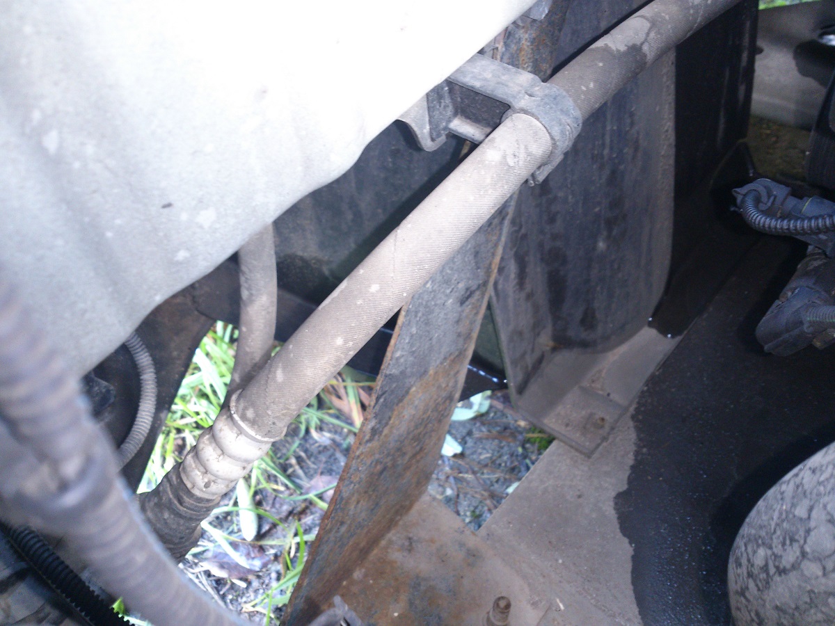

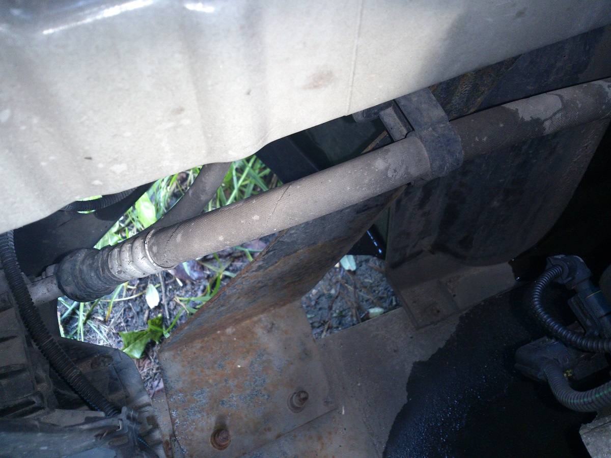

Мои пять копеек за крепления к лонжеронам:
Вид сверху
Здесь видно крепёжный болт на лонжероне
Сорри за ржавчину, ибо защите уже 7 год пошёл и надо менять уже.

Сообщение 44. 08 сен 2013, 18:11
Это так масло сливали? А потом не смыли?
Защита картера
Сообщение KirAMRock 08 сен 2013, 23:07
44. писал(а):Это так масло сливали? А потом не смыли?
:pardon: Нет, это после ночной поездки из мск в область ещё не высохла в субботу 7-го днём.) Ибо влажность, всю неделю как в Лондоне и туман тож был. :twisted:

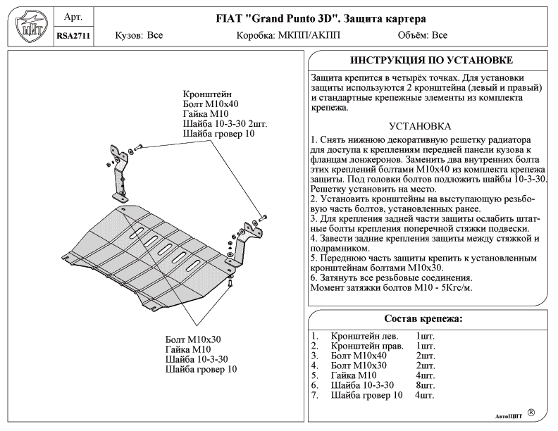

Защита картера
Сообщение Marmot 11 сен 2013, 14:38
Добрый день.
Присмотрел на ГП защиту картера Autosheeld RSA2711. Собираюсь ставить самостоятельно, но настораживает пункт инструкции: "Для крепления задней части защиты ослабить штатные болты крепления поперечной стяжки подвески. "
Подскажите, после данной операции я не "попаду" на сход/развал или что-то подобное? Может, кто ставил эту защиту - какие сложности могут быть?

Сообщение Marmot 13 сен 2013, 20:38
В предыдущем своем посте неправильно обозвал защиту. Но вопрос актуальности не потерял!
Планирую поставить AutoShield RSA2711
Вот инструкция:
Смущает пункт 3:
"Для крепления задней части защиты ослабить штатные болты крепления поперечной стяжки подвески." Это ничем не чревато?

Сообщение DanKA 13 сен 2013, 22:24
Marmot писал(а):В предыдущем своем посте неправильно обозвал защиту. Но вопрос актуальности не потерял!
Вот инструкция:
Смущает пункт 3:
у меня поверх этой стяжки стоит, но после "налёта" на ланшафтное недоразумение начала побрякивать на сильной тряске, проложил шматком виброизоляции, всё гут.
Насчёт защиты недавно наш форумчанин заморачивался в Мск, здесь ник не помню, напиши в драйве ему http://www.drive2.ru/cars/fiat/punto_ev ... p/journal/
