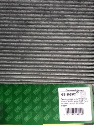

Мужики стал менять фильтр,купил,открываю коробку,а он типа угольный,раньше точно помню была простая промакашка за 178 руб,сейчас 228. Хороший жесткий,только патрубок воздуховода желательно снять.Вставил,включаю печку и понесло больничкой,как после породистого кортеко за 878 руб. См.рис.

Судя по каталожному номеру он и должен быть угольным. Себе тоже такой ставил, тоже очень понравился, правда запах больницы не наблюдал, но возможно потому что все очень тщательно опрыскивал дезодорантом перед этим)
44. вопрос к тебе, а вот куда вся "гармошка" приклеивается, то есть основание, какое? Мягкое войлочное толщиною пару мм., или тоненькое и дубовое?
Еще зимой себе покупал основание было войлочное, ближе к лету поставил, все ооочень понравилось, по сравнению с обычным фильтроном он вставляется просто шикарно. Ну и решил себе взять пару про запас, а они пришли уже без войлочной основы. Даже звонил на горячяю линию сказали что это нормально, мол материалы на производстве могут меняться.
BigFilter кстати идет на дешевый ваг в оригинал, во всяком случае воздушные точно видел.

Сообщение 44. 14 май 2016, 07:29
Ivan-T писал(а): а вот куда вся "гармошка" приклеивается, то есть основание, какое?
Торцы? Они достаточно твердые.Я не знаю какие там номера,заказывал из архивных заказов,тогда он был самый дешевый простой фильтр.
