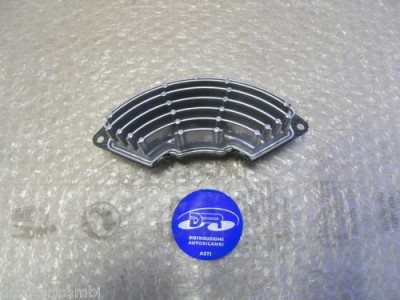

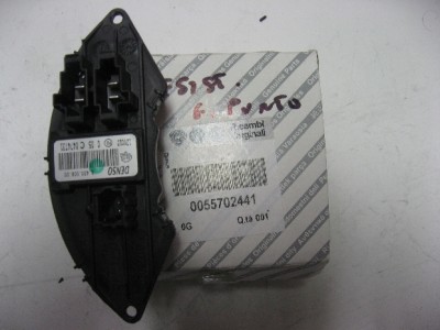

Сообщение Thorens 02 фев 2013, 16:03
Вот обратная сторона.
И номер))

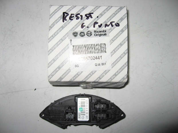

Подводит печка
Сообщение Thorens 02 фев 2013, 16:04
еще

Сообщение AlexDark 11 фев 2013, 11:41
Резистор по коду 55702441 купил, по vin должен подходить под версию с кондеем. Цена около 3800р. Без предзаказа в наличии на Радонежке. На выходных буду разбираться, что к чему по итогам отпишусь.

Подводит печка
Сообщение AlexDark 18 фев 2013, 15:47
Заменили резистор печка работает на всех скоростях, салон стал прогреваться гораздо быстрее в машине жара.
