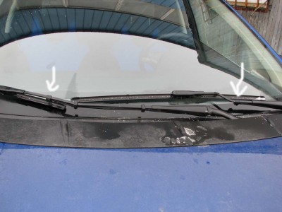

Ну вот...осталось только поставить.Проблема была в подборе этих самых писалок.В идеале хотелось от спринтера,там писалка трехструйная,каждая струя регулируется,брызгает поверх щетки,НО на рынке оригинал 900 руб за штучку,самое главное,что если в сборе с поводком,то 1500

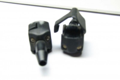

Нашел вот такие от грузовика Вольво:
Каждая форсунка 4-х струйная,регулируемая,также может двигаться по поводку,ставится как под поводок так и над ним.Завтра поставлю..буду регулировать струйки...их теперь 8

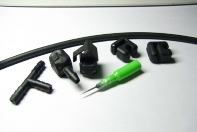

Вот,что понадобилось:
Тройник,2 форсунки,2 держателя шлангов на поводках,шлангов где-то 120 см,ну и мое изобретение
...супиррегулировочная игла с удобной ярко-зеленой(чтобы было хорошо видно) ручкой. Завтра поставлю..сфотаю..хотя неуверен,что их(форсунки) будет видно.
